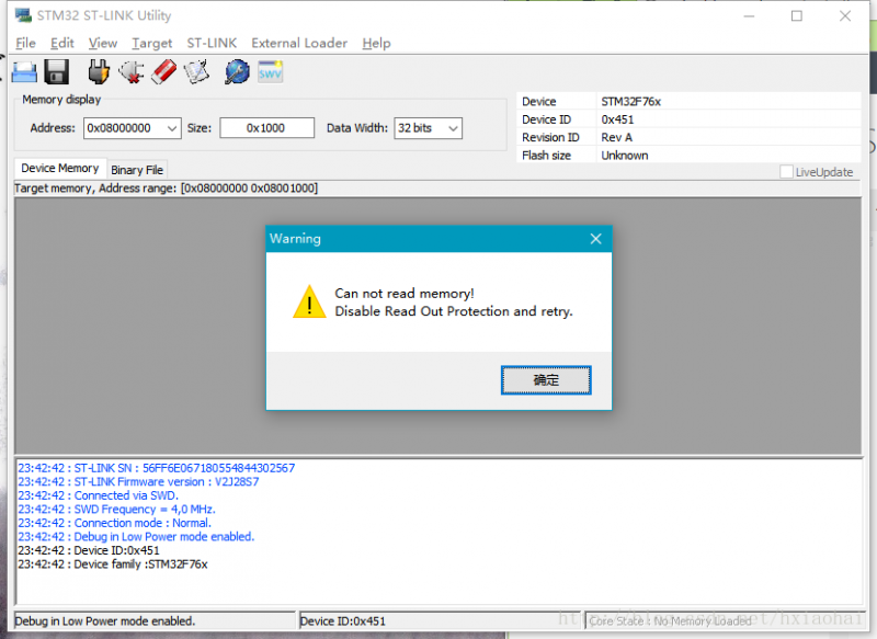

存在读保护。
readerror

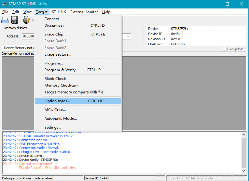

修改选项字节。
changeoption

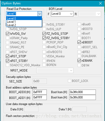

将读保护等级修改为Level 0。
level0

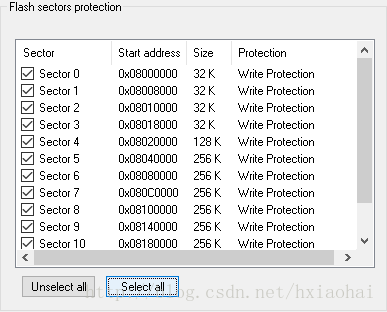

打钩的扇区会添加写保护,点击Unselect all不选择写保护。
writeprotection

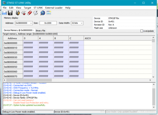

eraseflash

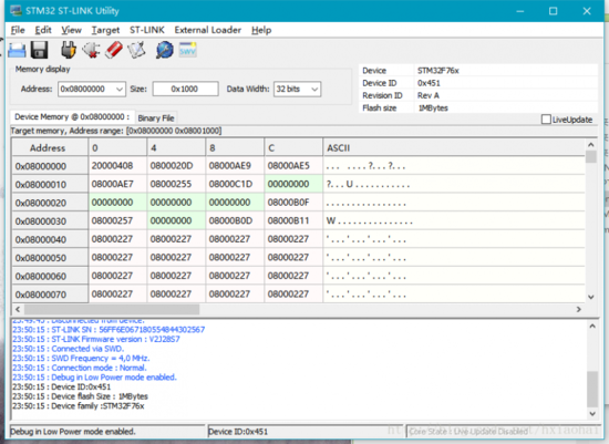

能正常写入程序。
writeprogram
