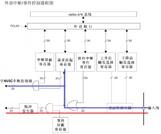

一、中断配置的步骤
1、使能中断
2、设置中断优先级分组
void NVIC_PriorityGroupConfig(uint32_tNVIC_PriorityGroup);
#define NVIC_PriorityGroup_0         ((uint32_t)0x700) /*0位抢占,4位响应 */
#define NVIC_PriorityGroup_1         ((uint32_t)0x600) /*1位抢占,3位响应 */
#define NVIC_PriorityGroup_2         ((uint32_t)0x500) /*2位抢占,2位响应 */
#define NVIC_PriorityGroup_3         ((uint32_t)0x400) /*3位抢占,1位响应 */
#define NVIC_PriorityGroup_4         ((uint32_t)0x300) /*4位抢占,0位响应 */
    一般选择NVIC_PriorityGroup_2,即抢占和响应均有4级。
3、配置NVIC_InitTypeDef结构体
void NVIC_Init(NVIC_InitTypeDef*NVIC_InitStruct);
typedef struct
  uint8_t NVIC_IRQChannel;   /*指定要使能或要失能的IRQ通道,这个值可以从stm32f10x.h中引用*/
  uint8_t NVIC_IRQChannelPreemptionPriority;  /*指定抢占优先级,0-15 */
  uint8_t NVIC_IRQChannelSubPriority;        /*指定响应优先级,0-15 */
  FunctionalState NVIC_IRQChannelCmd;     /*使能或失能 ENABLE / DISABLE */
} NVIC_InitTypeDef;

二、外部中断/事件控制器EXTI
互联网型产品有20个EXTI,其他的有19个,与IO口引脚相连的有16个(EXTI0-EXTI15),还有PVD(EXTI线16),RTCAlarm(EXTI线17),USB唤醒(EXTI线18),以及互联网型的ETH_WKUP(EXTI线19)。EXTI0~EXTI15可以被映射到GPIOA-GPIOG的引脚上。
EXTI结构框图
三、外部中断配置
