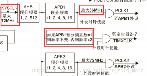

3.1定时器时钟来源分析
STM32部分时钟树:
定时器部分时钟树
3.1.1 首先我们我们的系统时钟(SYSCLK 72MHz) 经过AHB分频器给APB1外设,但是APB1外设最大的只能到36Mhz,所以必须要系统时钟的二分频。下面又规定了如果APB1预分频系数为1则频率不变,否则频率X2至定时器2~7,所以定时器2~7的时钟频率为还是72MHz
3.1.2 分配给我们定时器的时钟是72MHz,我们可以根据自己的需求再设置定时器的分频,设置它的定时值
    * 初始化定时器的时候指定我们分频系数psc,这里是将我们的系统时钟(72MHz)进行分频
    * 然后指定重装载值arr,这个重装载值的意思就是当 我们的定时器的计数值 达到这个arr时,定时器就会重新装载其他值.
        例如当我们设置定时器为向上计数时,定时器计数的值等于arr之后就会被清0重新计数
    * 定时器计数的值被重装载一次被就是一个更新(Update)
    * 计算Update时间公式
    Tout = ((arr+1)*(psc+1))/Tclk
    公式推导详解:
        Tclk是定时器时钟源,在这里就是72Mhz
        我们将分配的时钟进行分频,指定分频值为psc,就将我们的Tclk分了psc+1,我们定时器的最终频率就是Tclk/(psc+1) MHz
        这里的频率的意思就是1s中记 Tclk/(psc+1)M个数 (1M=10的6次方) ,每记一个数的时间为(psc+1)/Tclk ,很好理解频率的倒数是周期,这里每一个数的周期就是(psc+1)/Tclk 秒
        然后我们从0记到arr 就是 (arr+1)*(psc+1)/Tclk
    举例:比如我们设置arr=7199,psc=9999
    我们将72MHz (1M等于10的6次方) 分成了(9999+1)等于 7200Hz
    就是一秒钟记录9000数,每记录一个数就是1/7200秒
    我们这里记录9000个数进入定时器更新(7199+1)*(1/7200)=1s,也就是1s进入一次更新Update

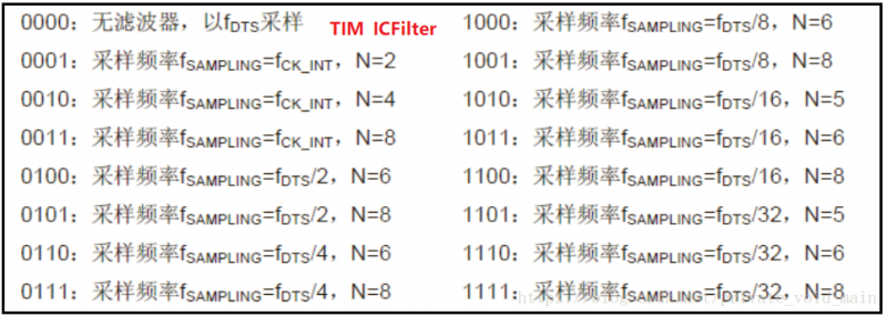

   输入捕获 (捕获边沿信号,上升沿和下降沿)
   首先我们需要以一定的频率检测电平的跳变,然后对部分跳变(也就是部分输入的波形)进行过滤
      —— 这就是定时器里面的滤波器的任务
指定输入滤波器时钟频率,首先是系统时钟分给定时器72Mhz,我们首先初始化定时器的时候指定了TIM_TimeBaseStructure.TIM_ClockDivision = TIM_CKD_DIV1; 没有分频,输入给滤波器的时钟频率还是72MHz,TIM_ClockDivision也可以指定为2分频或者4分频
波形过滤(TIM_ICFilter),这里有一个指定过滤器的参数(参考芯片手册),例如我们设置参数为0101(二进制),采样频率(fsampling)为 滤波器频率/2 = 36Mhz,N=8.当检测到一个上升沿的时候,再以fsampling频率连续8次检测到高电平才确认是一个有效的上升沿,这样可以滤除那些高电平脉宽低于8个采样周期的脉冲信号,从而达到滤高频波的效果。
这里写图片描述
配置输入分频(TIM_ICPrescaler),如果我们设置不分频,一个边沿(上升沿或者下降沿)就触发一次捕获,二分频就是两次边沿触发捕获,这里这个分频可以为1,2,4,8
