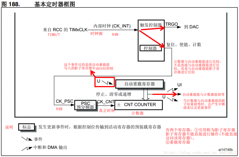

4、基本定时器框架
   工作原理在框图上有体现:
什么时候用自动重载值寄存器带缓冲功能?   什么时候用自动重载值寄存器不带缓冲功能?
   不带缓冲功能:定时器只需要固定一个时间的定时,这个项目中不需要改变这个定时器的定时。
 例如:这个定时器1s中点亮LED灯,1s中熄灭LED灯
   带缓冲功能:定时一个时间后要换时间。  例如:这个定时器500ms中点亮LED灯,100ms中熄灭LED灯
   UG位:可以让计数器清0,自动重载值写入到影子寄存器,清除分频器的值,不会改变分频比。

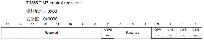

   5.1 TIM6 和 TIM7 控制寄存器 1 (TIMx_CR1)
位 7 ARPE:自动重载预装载使能 (Auto-reload preload enable)
        0: TIMx_ARR 寄存器不进行缓冲。
        1: TIMx_ARR 寄存器进行缓冲。
位 3 OPM:单脉冲模式 (One-pulse mode)
        0:计数器在发生更新事件时不会停止计数(循环功能)
        1:计数器在发生下一更新事件时停止计数(将 CEN 位清零)(单次功能)。
位 2 URS:更新请求源 (Update request source)
        此位由软件置 1 和清零,用以选择 UEV 事件源。
        0:使能时(UEV使能),所有以下事件都会生成更新中断或 DMA 请求。此类事件包括:
              — 计数器上溢/下溢
              — 将 UG 位置 1
              — 通过从模式控制器生成的更新事件
        1:使能时(UEV使能),只有计数器上溢/下溢会生成更新中断或 DMA 请求。
位 1 UDIS:更新禁止 (Update disable)
        此位由软件置 1 和清零,用以使能/禁止 UEV 事件生成。
        0:使能 UEV。更新 (UEV) 事件可通过以下事件之一生成:
             — 计数器上溢/下溢
             — 将 UG 位置 1
             — 通过从模式控制器生成的更新事件然后更新影子寄存器的值。
        1:禁止 UEV。不会生成更新事件,各影子寄存器的值(ARR 和 PSC)保持不变。但如果将
          UG 位置 1,或者从从模式控制器接收到硬件复位,则会重新初始化计数器和预分频器。
位 0 CEN:计数器使能 (Counter enable)
        0:禁止计数器
        1:使能计数器
        注意: 只有事先通过软件将 CEN 位置 1,才可以使用门控模式。而触发模式可通过硬件自动将
        CEN 位置 1。
在单脉冲模式下,当发生更新事件时会自动将 CEN 位清零。

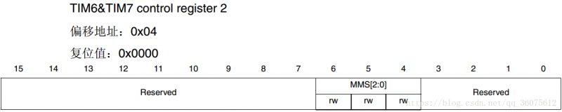

5.2  TIM6 和 TIM7 控制寄存器 2 (TIMx_CR2)
这个寄存器与基本定时器功能无关,只有需要使用到TRGO才去关心该位。

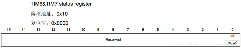

5.4  TIM6 和 TIM7 状态寄存器 (TIMx_SR)
位 0 UIF:更新中断标志 (Update interrupt flag)
        该位在发生更新事件时通过硬件置 1。但需要通过软件清零。
        0:未发生更新。
        1:更新中断挂起。该位在以下情况下更新寄存器时由硬件置 1:(定时时间到)
        — 上溢或下溢并且当 TIMx_CR1 寄存器中 UDIS = 0 时。
        — 当由于 TIMx_CR1 寄存器中 URS = 0 且 UDIS = 0 而通过软件使用 TIMx_EGR 寄存器中
的 UG 位重新初始化 CNT 时。

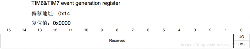

5.5  TIM6 和 TIM7 事件生成寄存器 (TIMx_EGR)
位 0 UG:更新生成 (Update generation)
        该位可通过软件置 1,并由硬件自动清零。
        0:不执行任何操作。
        1:重新初始化定时器计数器并生成寄存器更新事件。请注意,预分频器计数器也将清零(但预分频比不受影响)。

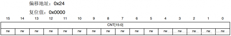

5.6  TIM6 和 TIM7 计数器 (TIMx_CNT)
位 15:0 CNT[15:0]:计数器值 (Counter value)

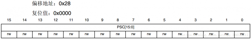

5.7  TIM6 和 TIM7 预分频器 (TIMx_PSC)
位 15:0 PSC[15:0]:预分频器值 (Prescaler value)
        计数器时钟频率 CK_CNT 等于 fCK_PSC / (PSC[15:0] + 1)。注意: 该位会自动加1,在设置的时候要减1。
        例如:8400分频  只需写入8399即可。
        PSC 包含在每次发生更新事件时要装载到实际预分频器寄存器的值。

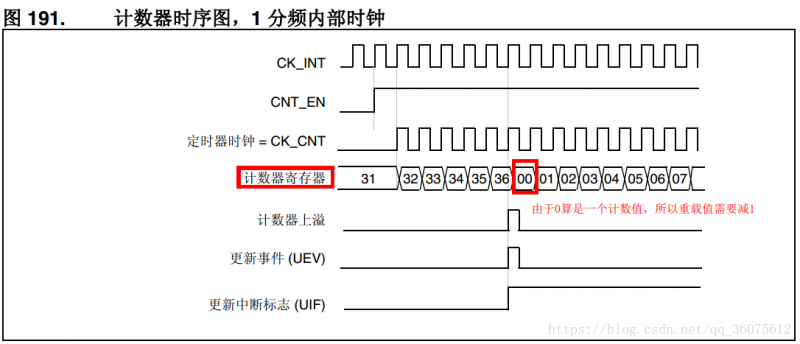

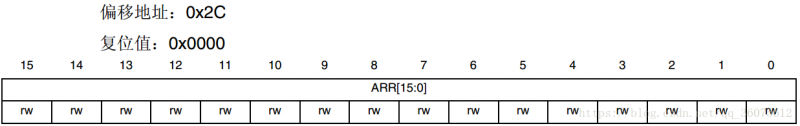

5.8  TIM6 和 TIM7 自动重载寄存器 (TIMx_ARR)
位 15:0 ARR[15:0]:自动重载值 (Auto-reload value)
      ARR 为要装载到实际自动重载寄存器的值。注意:自动重载值写入10000;真实写入的值只能是9999。原因看下图便知。
     有关 ARR 更新和行为的详细信息,请参见第 17.3.1 节:第 484 页的时基单元。
     当自动重载值为空时,计数器不工作。
