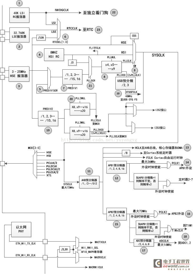

独立看门狗源时钟频率为40KHZ,可以设置一个预装载值IEDG_PR,还可以设置分频值,把独立看门狗源时钟的频率除以这个值。
独立看门狗的复位时间
Tout=((4*2^prer)*rlr)/40 (ms).

这两步设置看门狗的分频系数,和重装载的值。由此,就可以知道看门狗的喂狗时间(也就是看门狗溢出时间),该时间的计算方式为:
Tout=((4×2^prer) ×rlr) /40
其中Tout为看门狗溢出时间(单位为ms);prer为看门狗时钟预分频值(IWDG_PR值),范围为0~7;rlr为看门狗的重装载值(IWDG_RLR的值);
比如我们设定prer值为4,rlr值为625,那么就可以得到Tout=64×625/40=1000ms,这样,看门狗的溢出时间就是1s,只要你在一秒钟之内,有一次写入0XAAAA到IWDG_KR,就不会导致看门狗复位(当然写入多次也是可以的)。这里需要提醒大家的是,看门狗的时钟不是准确的40Khz,所以在喂狗的时候,最好不要太晚了,否则,有可能发生看门狗复位。
