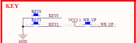

//按键初始化函数
//PA15和PC5 设置成输入
void KEY_Init(void)
GPIO_InitTypeDef GPIO_InitStructure;
  RCC_APB2PeriphClockCmd(RCC_APB2Periph_GPIOA|RCC_APB2Periph_GPIOC,ENABLE);//使能PORTA,PORTC时钟
GPIO_PinRemapConfig(GPIO_Remap_SWJ_JTAGDisable, ENABLE);//关闭jtag,使能SWD,可以用SWD模式调试
GPIO_InitStructure.GPIO_Pin  = GPIO_Pin_15;//PA15
GPIO_InitStructure.GPIO_Mode = GPIO_Mode_IPU; //设置成上拉输入
  GPIO_Init(GPIOA, &GPIO_InitStructure);//初始化GPIOA15
GPIO_InitStructure.GPIO_Pin  = GPIO_Pin_5;//PC5
  GPIO_Init(GPIOC, &GPIO_InitStructure);//初始化GPIOC5
GPIO_InitStructure.GPIO_Pin  = GPIO_Pin_0;//PA0
GPIO_InitStructure.GPIO_Mode = GPIO_Mode_IPD; //PA0设置成输入,默认下拉
GPIO_Init(GPIOA, &GPIO_InitStructure);//初始化GPIOA.0
//按键处理函数
//返回按键值
//mode:0,不支持连续按;1,支持连续按;
//返回值:
//0,没有任何按键按下
//KEY0_PRES,KEY0按下
//KEY1_PRES,KEY1按下
//WKUP_PRES,WK_UP按下
//注意此函数有响应优先级,KEY0>KEY1>WK_UP!!
u8 KEY_Scan(u8 mode)
static u8 key_up=1;//按键按松开标志
if(mode)key_up=1;  //支持连按
if(key_up&&(KEY0==0||KEY1==0||WK_UP==1))
delay_ms(10);//去抖动
key_up=0;
if(KEY0==0)return KEY0_PRES;
else if(KEY1==0)return KEY1_PRES;
else if(WK_UP==1)return WKUP_PRES;
}else if(KEY0==1&&KEY1==1&&WK_UP==0)key_up=1;
return 0;// 无按键按下
KEY0 对应PC5  KEY1 对应PA15   都设置为默认上拉
PA0设置为默认下拉
GPIO_ReadInputDataBit(GPIO_TypeDef* GPIOx, uint16_t GPIO_Pin)读的是GPIOx_IDR,读的是当IO口设置为输入状态时候的IO口值
               GPIO_ReadOutputDataBit(GPIO_TypeDef* GPIOx, uint16_t GPIO_Pin)读的是GPIOx_ODR,读的是当IO口设置为输出状态时候的IO口值
GPIO_ReadInputDataBit函数,引脚设置为默认上拉,无按键返回值为1,有按键返回值为零
引脚设置为默认下拉,无按键返回值0,有按键返回值为1。
