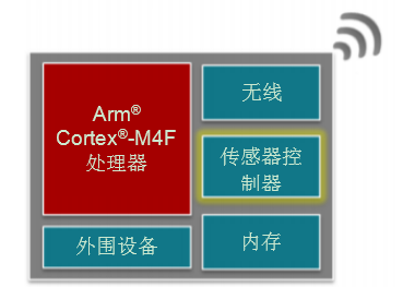

许多人一想到智能仪表就会想到电表,但在看到智能仪表带给电表市场的优势后 - 向消费者提供实时消费数据以便他们管理使用情况,还可以防止通过篡改数据进行窃电- 消费者希望水流量表和燃气流量表也能具有相同的优点。
电表与流量表的一个关键区别在于电源。电表几乎总是具有电源的;因此,功耗不是主要关切所在。流量表很少具有电源,因此需要电池供电。TI超低功率传感器控制器可以通过设计最低功率电池供电的智能仪表应用,帮助您在如今的流量表市场中胜出。
在大多数流量表应用中,主Arm®-M4F应用微控制器(MCU)可能仅需要每天传输两三次测量结果。主MCU能在两次传输之间保持待机模式,这显著降低了系统的平均电流消耗。监控水或燃气流量始终是必须要做的工作,因此您可以部署独立的16位MCU超低功率协处理器,由该协处理器在主MCU待机时实施低功率测量。SimpleLink™ CC1312 and CC1352R/P设备平台(见图 1)及其超低功率传感器控制器使您能够获得低功率并管理应用、计量和无线射频(RF)通信,所有这些功能均由单一芯片承载。
image.png?imageView2/2/w/550
1 CC13x2CC26x2方框图

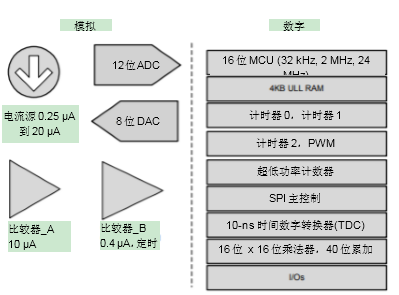

SimpleLink传感器控制器是专用的16位中央处理单元(CPU)核心,在活动模式、待机模式和启动耗能阶段均只消耗极低功率。如图 2 所示,该传感器控制器包括模拟和数字外围设备,它们专为实现超低功率而进行了优化。
图2.传感器控制器方框图
利用这些外围设备和2MHz时钟模式,使得该控制器非常适合感应式测量应用,从而实现超低功率:例如,基于感应式测量原则,可以在100Hz时达到低至3.9µA的平均电流消耗值。
