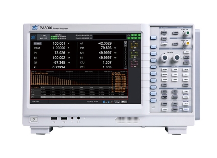

目前无线充电的效率提升比较困难,效率的提升都是千分之级别计算,所以要求测试仪器精度较高,其次无线充电频率高,所以普通功测试仪器带宽无法满足,能够进行功耗测试的仪器较少,必须使用高带宽,高精度的功率分析仪进行测试,目前实测效果较好的是致远电子的PA8000功率分析仪,精度最高可达0.01%,带宽高达5MHz。(http://www.zlg.cn/pa/pa/index.html)

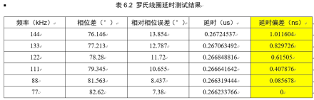

高频段的延时对效率的影响非常大,实际测试时,ns的延时就可能会造成效率误差在1%级别,所以测试对于仪器通道延时要求极高,目前功耗分析仪器均无法将延时控制在ps级别,PA8000功率分析仪可以针对于无线充电频段做专门的延时校准,将延时数据输入到仪器内,保证无线充电测试时间相位的精度。
五、传感器要求

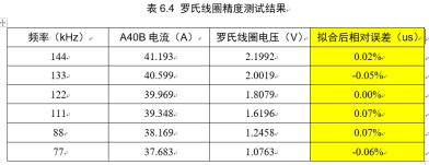

对于手机无线充电,电流较低,部分功率测试仪器可以满足直接输入,不需要用到传感器,但是对于汽车无线充电,充电模块的功率范围较大,从几千瓦,到几十千瓦,特殊的大功率充电对象可达几百千瓦,甚至兆瓦级别,单独模块的电流可达到几百安培甚至上千安培,其次,传感器本身也会引入延时,霍尔传感器本身精度虽然高,但是其延时较大,很难直接应用。而罗氏线圈本身电流测试范围大,延时小,是目前进行无线充电测试比较好的解决方案。

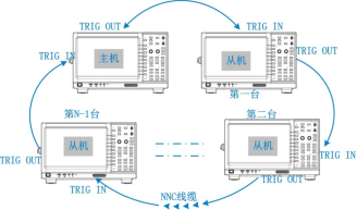

六、通道要求
在3中提到,大功率无线充电方案需要提高电流。另外一种方法是多个模块级联,这就要求测试通道非常多,例如6组模块级联,就需要6个通道测试输入,1个通道测试输出,需要功率通道7个,普通测试仪器无法满足如此复杂得并联计算,若通道高于7个,目前市面上单台仪器基本不能满足需求。目前测试方法是通过PA8000进行并机级联来实现多组模块并联的大功率无线充电测试。
