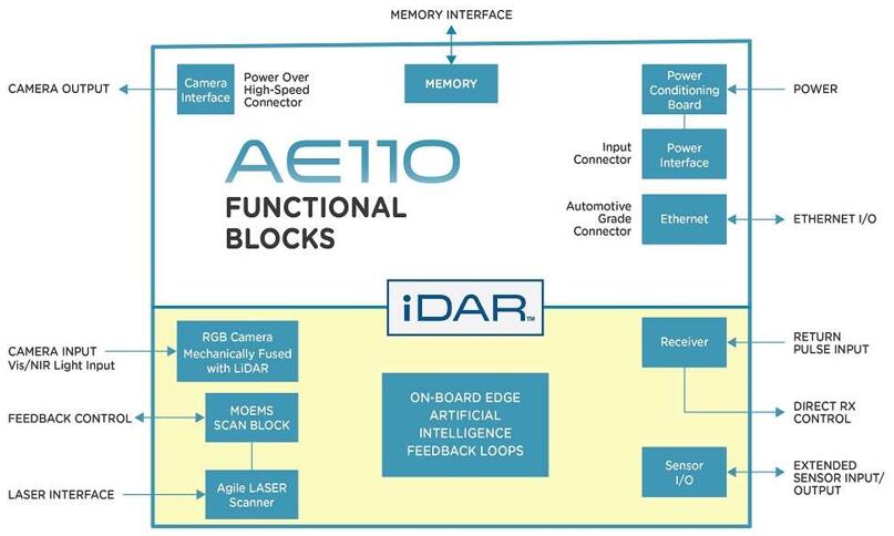

  简而言之,iDAR的目标是开发一种“无需浪费计算周期”的传感器融合系统。iDAR的构建模块包括1550nm固态MEMS激光雷达,低光照高清摄像头和嵌入式AI。该系统旨在整合2D摄像头“像素”(RGB)和3D激光雷达数据“体素”(XYZ),以提供“一种新的实时传感器数据”,为自动驾驶路径规划系统提供更快速、更准确、更长距离、更智能的信息。
  值得注意的是,AEye的iDAR提供的不是各自独立的摄像头和激光雷达系统的扫描后融合。而是通过开发人工智能感知系统,iDAR将固态激光雷达与高分辨率摄像头进行物理融合,创建了一种被称为动态像素的新数据类型。通过捕捉x、y、z、R、G、B数据,这种动态像素“仿生”了人类视觉皮层的数据结构。
  整合片上系统(SoC)
  近日发布的新型iDAR系统AE110是AEye公司的第四代原型产品。据Ratnam介绍,“该系统中包含一个基于赛灵思(Xilinx)Zynq SoC的整合SoC。Zynq将基于ARM的处理器与FPGA集成在一起,旨在实现关键分析和硬件加速,同时在一个器件上集成了CPU、DSP、ASSP和混合信号功能。2019年,AEye计划为这款整合SoC设计自己的ASIC。”
