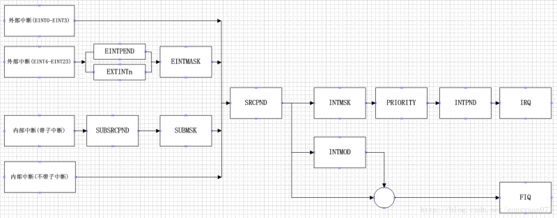

2 中断过程

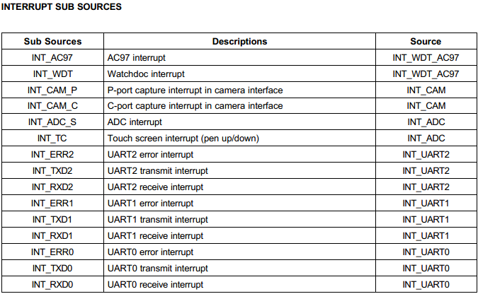

2.1 内部中断过程
a 如果是不带子中断的内部中断:发生后SRCPND相应位置1,如果没有被INTMSK屏蔽,那么等待进一步处理。
b 如果是带子中断的内部中断:发生后SUBSRCPND相应位置1,如果没有被INTSUBMSK屏蔽,那么SRCPND相应位置1,等待进一步处理,几个SUBSRCPND可能对应同一个SRCPND,对应表如下(P381):

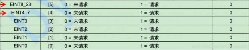

2.2 外部中断过程
a 如果是外部中断:EINT0-EINT3发生后SRCPND相应位置1,如果没有被INTMSK屏蔽,那么等待进一步处理。EINT4-EINT23发生后EINTPEND相应位置1,如果没有被EINTMASK屏蔽,那么SRCPND相应位EINT4-7 或EINT8-23置1,如果没有被INTMSK屏蔽,等待进一步处理,几个EINTPEND对应同一个SRCPND,对应表如下:

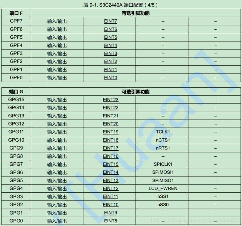

各个外部中断与管脚的对应关系如下图所示:
三种中断都等待进一步处理了。接下来从SRCPND往下看,看INTMSK。如果中断被屏蔽了,就不用说了(注意:快中断也能被屏蔽)。如果没有被屏蔽,那么会进一步到INTMOD。如果是快中断,那么直接出来,进入FIQ(即CPU进入快中断模式处理)。如果是普通中断,那么SRCPND可以有多为置1(FIQ只能有一个),这时就会经过PRIORITY选出一个优先级高的,然后把根据选出的中断把INTPND相应位置1(注意:只能选出一个),进入IRQ,让CPU处理。

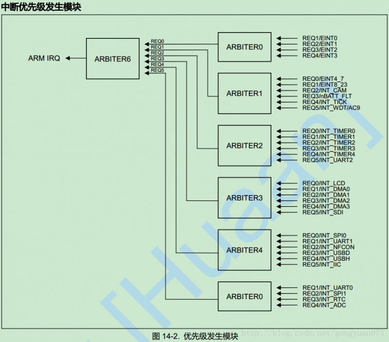

2.3 中断优先级
中断优先级分组:
ARB_MODEx: 控制中断优先级是否轮转
ARB_SELx: 控制轮转顺序
