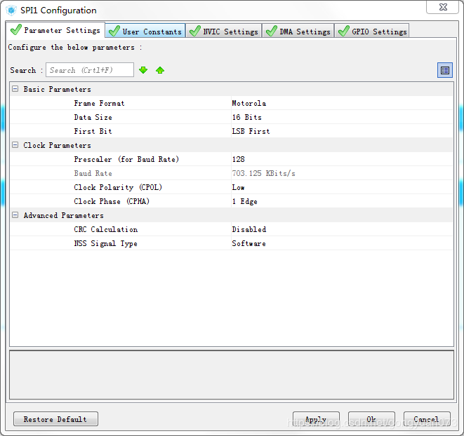

一 主机端:
禁止使用SPI的硬件片选信号,因为这个信号是SPI使能了之后就一直为低,直到禁止了SPI之后才为高。可以使用某一个普通IO来充当片选信号。
这里选用一个较低的速率来通信,在HAL库的spi头文件中有说明各个模式下SPI的最大速度。

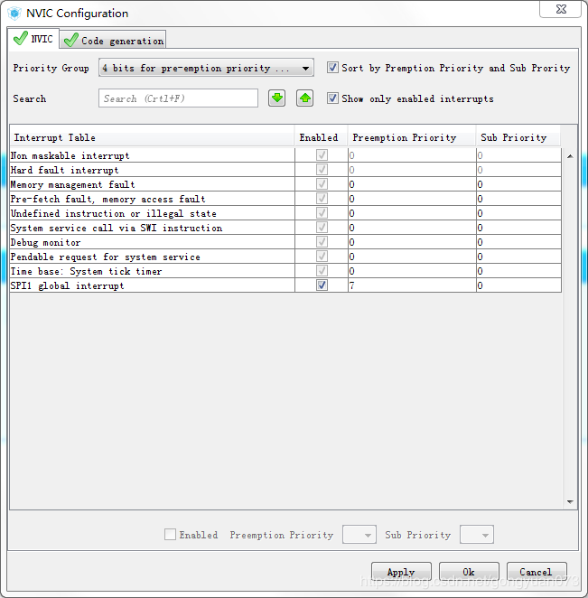

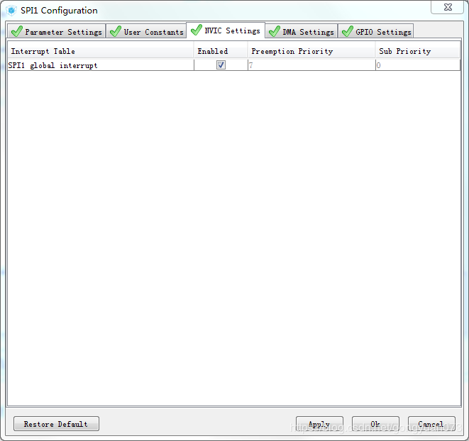

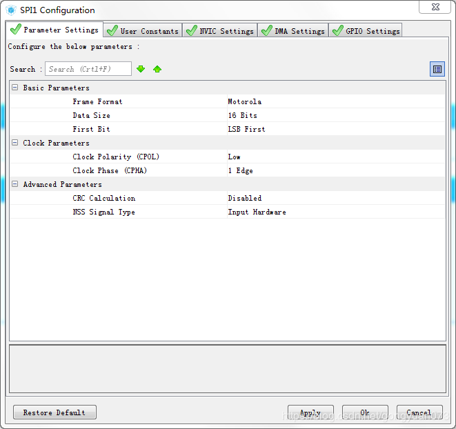

二 从机端:
主从的速率要一样,从机打开SPI中断
三 硬件连接:
主机                        从机
CS                          CS
CLK                        CLK
MISO                      MISO
MOSI                      MOSI
接收和发送都是直连不需要交叉。

五 从机代码:
现在while之前打开spi接收中断:
  /* USER CODE BEGIN 2 */
HAL_SPI_Receive_IT(&hspi1, rxbuf, 1);
  /* USER CODE END 2 */
