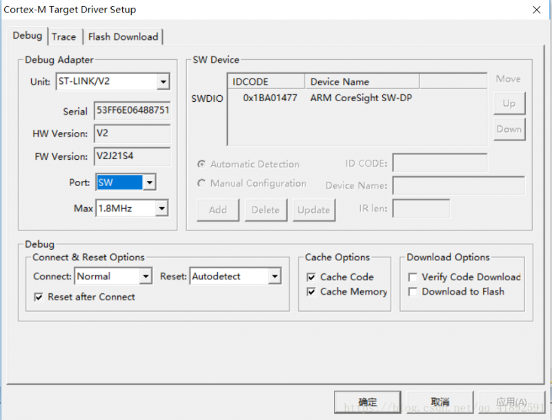

      1.开始时我看STlink与C8T6上面有接3.3V与GND以为这便完成了烧写时给芯片的供电,后来我发现在魔术棒中Debug点setting中弹出的那个框框中SW Device中一会显示连接正常,一会又连接错误,大概就是这么个意思吧。
       解决方法:将STlink上的5.0V与单片机上的5V引脚接一起。在驱动安装,连线没发生错误的情况下最后显示应该是这个样子的,只是型号可能会有所不同。
