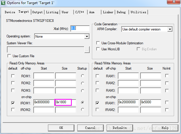

1、由于BootLoader引导程序比较小,我设置的flash大小为0x1800

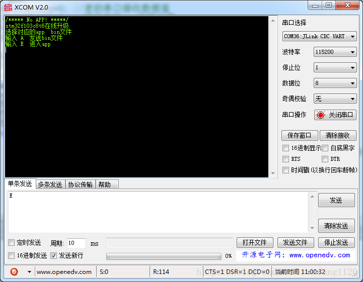

printf("/***** No APP! *****/ \r\n");
printf("stm32f103c8t6在线升级  \r\n");
printf("选择对应的app  bin文件 \r\n");
printf("输入 A  发送bin文件 \r\n");
printf("输入 E  进入app \r\n");

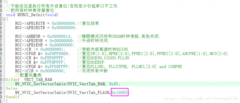

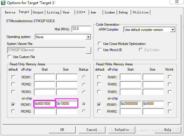

5、app程序就比较简单了,首先设置flash向量便宜地址0x1800
其次配置程序的启动地址

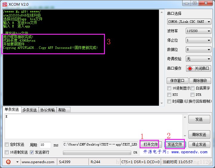

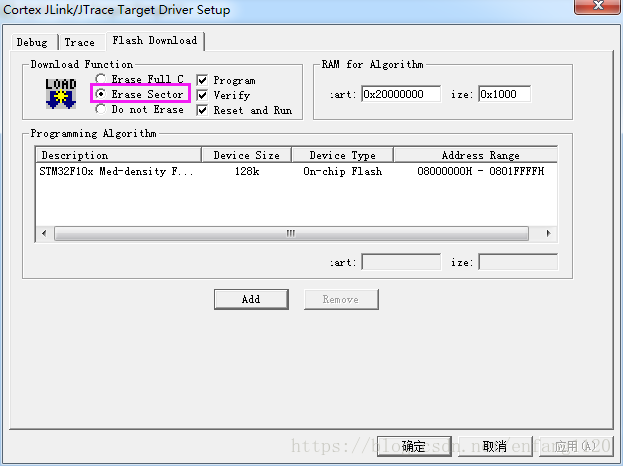

6、编译后keil下载程序就可以了,或者通过串口按照自己编写的步骤进行下载。

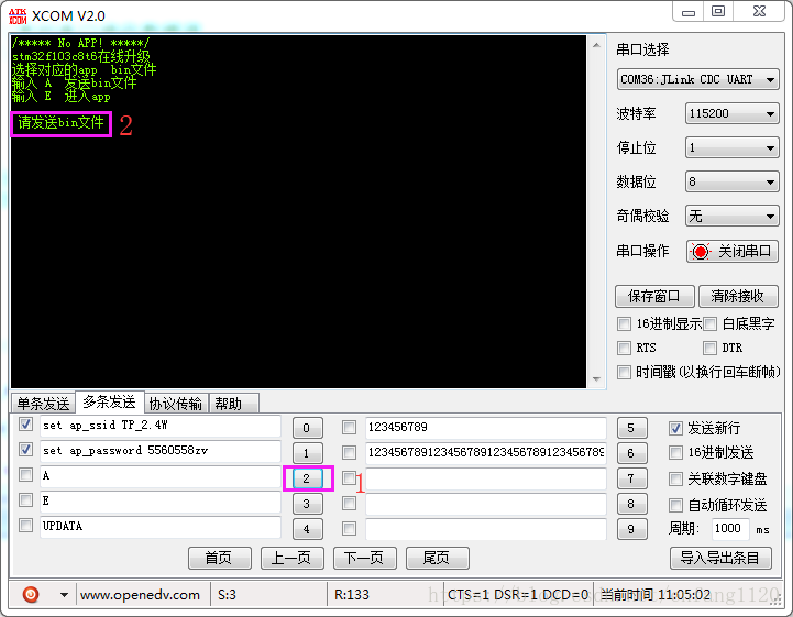

发送 A 提示 请发送bin文件
下面以次打开选择bin文件并发送,会打印出接收的字节数跟更新固件

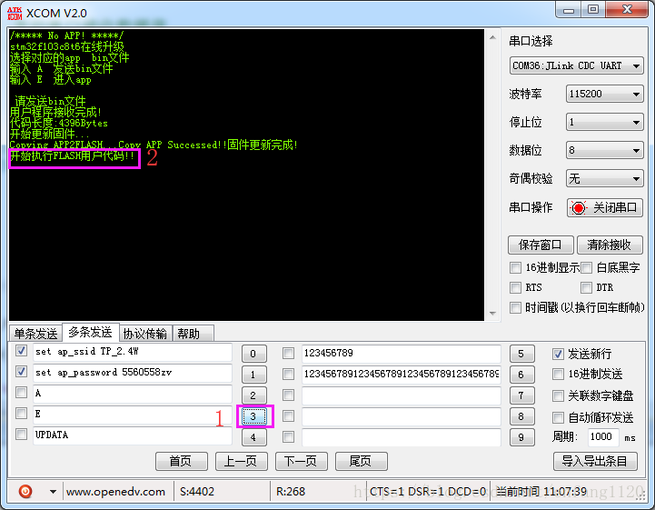

最好发送E,会有开始执行提示。或者单片机直接复位也可以直接执行app,到此app在线升级完成。
