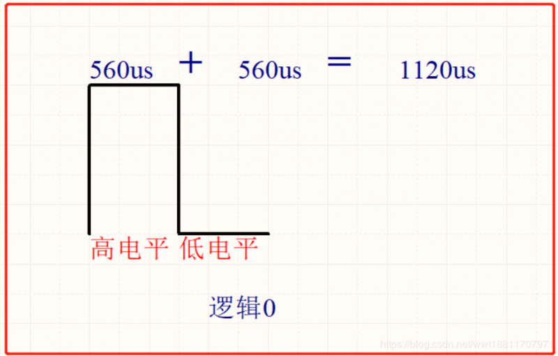

发射端逻辑:
在这里插入图片描述
在这里插入图片描述

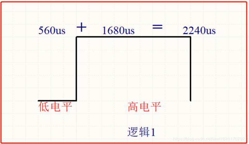

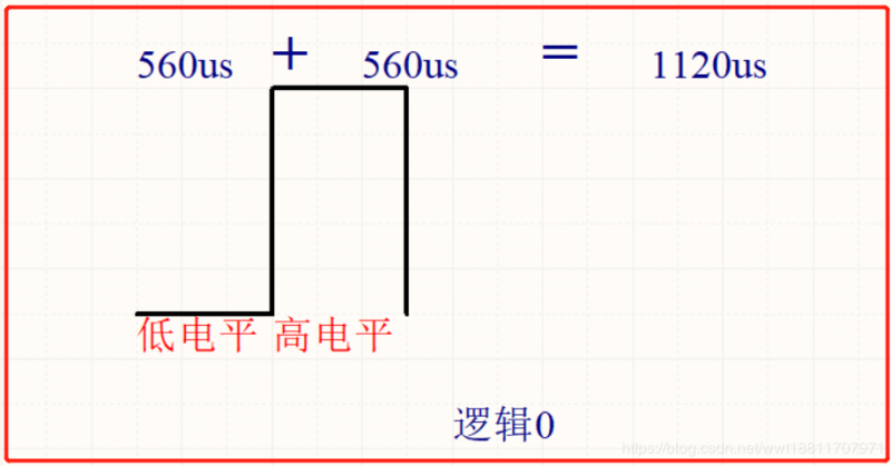

遥控接收头逻辑:
在这里插入图片描述
在这里插入图片描述

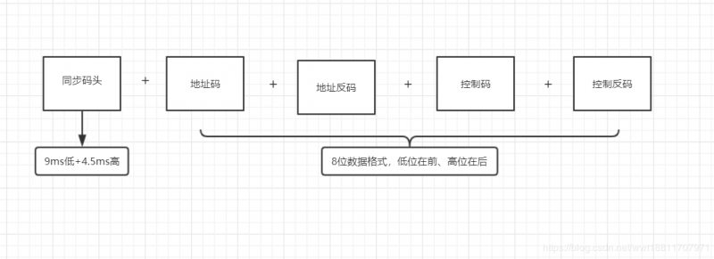

1.3 NEC 遥控指令的数据格式
在这里插入图片描述
采用反码是为了增加传输的可靠性。NEC 码规定的连发码(由 9ms 低电平+2.5m 高电平+0.56ms 低电平+97.94ms 高电平组成),如果在一帧数据发送完毕之后,按键仍然没有放开,则发射重复码,即连发码。

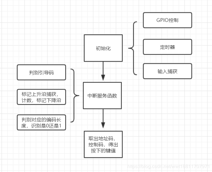

程序逻辑:
在这里插入图片描述
