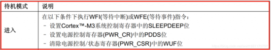

2.1 进入待机模式
可以通过设置独立的控制位,选择以下待机模式的功能:
(1)独立看门狗(IWDG):可通过写入看门狗的键寄存器或硬件选择来启动IWDG。一旦启动了独立看门狗,除了系统复位,它不能再被停止;
(2)实时时钟(RTC):通过备用区域控制寄存器(RCC_BDCR)的RTCEN位来设置;
(3)内部RC振荡器(LSI RC):通过控制/状态寄存器(RCC_CSR)的LSION位来设置;
(4) 外部32.768kHz振荡器(LSE):通过备用区域控制寄存器(RCC_BDCR)的LSEON位设置。
在这里插入图片描述

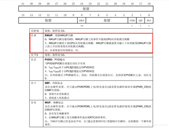

2.2 退出待机模式
当一个外部复位(NRST引脚)、 IWDG复位、 WKUP引脚上的上升沿或RTC闹钟事件的上升沿发生时,微控制器从待机模式退出。从待机唤醒后,除了电源控制/状态寄存器(PWR_CSR),所有寄存器被复位。从待机模式唤醒后的代码执行等同于复位后的执行(采样启动模式引脚、读取复位向量等)。 电源控制/状态寄存器(PWR_CSR)将会指示内核由待机状态退出。
在这里插入图片描述
2.3 待机模式下的输入/输出端口状态
在待机模式下,除了以下的引脚,所有的 IO 引脚处于高阻态:
● 复位引脚(始终有效)
● 当被设置为防侵入或校准输出时的TAMPER引脚
● 被使能的唤醒引脚
2.4 调试模式
默认情况下,如果在进行调试微处理器时,使微处理器进入停止或待机模式,将失去调试连接,因为 Cortex-M3 的内核失去了时钟。然而,通过设置DBGMCU_CR 寄存器中的某些配置位,可以在使用低功耗模式下调试软件。

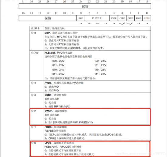

2.5 相关寄存器
(1)电源控制寄存器(PWR_CR)
在这里插入图片描述
(2)电源控制/状态寄存器(PWR_CSR)
在这里插入图片描述
