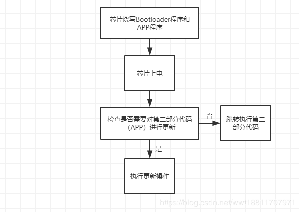

IAP(In-Application-Programming):应用编程,是应用在Flash程序存储器的一种编程模式,它可以在应用程序正常运行的情况下,通过调用特定的 IAP 程序对另外一段程序 Flash(User Flash) 空间进行读/写操作,甚至可以控制对某段、某页甚至某个字节的读/写操作。主要用于数据存储和固件升级。对于 IAP 应用,通常会有两个程序,第一个程序 Bootloader 程序不执行正常功能,只是通过某种方式(串口,usb,SD卡)接收第二个程序,并进行更新。第二个程序APP程序是执行的主体,用于实现应用功能。两部分项目代码都同时烧录在 User Flash 中。
执行流程如下:
在这里插入图片描述
第一部分代码(Bootloader 程序)必须通过其它手段,如 JTAG 或 ISP 烧入;第二部分代码(APP 程序)可以使用第一部分代码 IAP 功能烧入,也可以和第一部分代码一起烧入,以后需要程序更新时再通过第一部分 IAP代码更新。他们存放在 STM32 FLASH 的不同地址范围,一般从最低地址区开始存放 Bootloader,紧跟其后的就是 APP 程序。

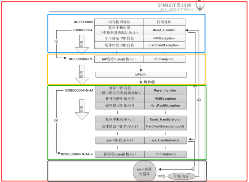

2.2 STM32 IAP程序运行流程
下图为 STM32 加入 IAP后的程序运行流程:
在这里插入图片描述
STM32 复位后,还是从 0X08000004 地址取出复位中断向量的地址,并跳转到复位中断服务程序,在运行完复位中断服务程序之后跳转到 IAP 的 main 函数,如图标号①所示,此部分同正常执行的程序一样;在执行完 IAP 以后(即将新的 APP 代码写入 STM32 的 FLASH,灰底部分。新程序的复位中断向量起始地址为 0X08000004+N+M),跳转至新写入程序的复位向量表,取出新程序的复位中断向量的地址,并跳转执行新程序的复位中断服务程序,随后跳转至新程序的main函数,如图标号②和③所示,同样main函数为一个死循环,并且注意到此时 STM32 的 FLASH,在不同位置上,共有两个中断向量表。
在 main 函数执行过程中,如果 CPU 得到一个中断请求,PC 指针仍强制跳转到地址 0X08000004 中断向量表处,而不是新程序的中断向量表,如图标号④所示;程序再根据我们设置的中断向量表偏移量,跳转到对应中断源新的中断服务程序中,如图标号⑤所示;在执行完中断服务程序后,程序返回main函数继续运行,如图标号⑥所示。
通过以上两个过程的分析,IAP程序必须满足两个要求:
(1)新程序必须在 IAP 程序之后的某个偏移量为 x 的地址开始;
(2) 必须将新程序的中断向量表相应的移动,移动的偏移量为 x;

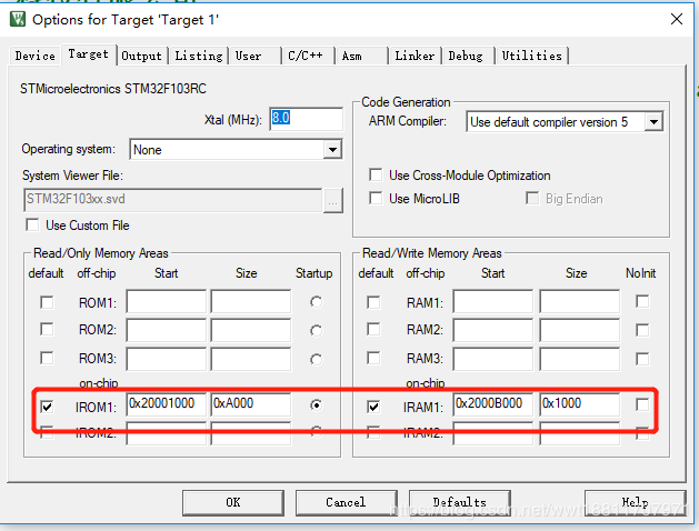

3.1 SRAM 中运行程序地址设置
如下图所示,我们可以查到 STM32 相关起始地址的设置:
在这里插入图片描述
此处将 IROM1 的起始地址(Start)定义为: 0X20001000,大小为 0XA000(40K 字节),即从地址 0X20000000 偏移 0X1000 开始, 之后的 40K 字节,用于存放 APP 代码。因为整个STM32F103RCT6 的 SRAM 大小为 48K 字节, 且偏移了 4K(0X1000), 所以 IRAM1(SRAM)的起始地址变为 0X2000B000(0X1000+0XA000),大小只有 0X1000(4K 字节)。这样,整个 STM32F103RCT6 的 SRAM 分配情况为:最开始的 4K 给 Bootloader 程序使用,随后的 40K 存放 APP 程序,最后 4K,用作 APP 程序的内存。
在这里插入图片描述
这里仅是示例,只要满足如下条件,可自行修改设置:
(1)保证偏移量为 0X200 的倍数(这里为 0X1000)。
(2) IROM1 的容量最大为 41KB(因为 IAP 代码里面接收数组最大是 41K 字节)。
(3) IROM1 的地址区域和 IRAM1 的地址区域不能重叠。
(4) IROM1 大小+IRAM1 大小,不要超过 44KB(48K-4K)。

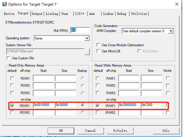

3.2 FLASH 中运行程序地址设置
默认的条件下, IROM1 的起始地址(Start)一般为 0X08000000,大小(Size)为 0X40000,即从 0X08000000 开始的 256K 空间为我们的程序存储区。如下图,设置起始地址(Start)为0X08010000,即偏移量为 0X10000(64K 字节),因而,留给 APP 用的 FLASH 空间(Size)只有0X80000-0X10000=0X30000(192K 字节)大小了。设置好 Start 和 Szie,就完成 APP 程序的起始地址设置。
在这里插入图片描述
这里的 64K 字节不是固定的,可以根据 Bootloader 程序大小进行不同设置, 理论上只需要确保 APP 起始地址在 Bootloader 之后,并且偏移量为 0X200 的倍数即可。 比如本章的 Bootloader 程序为 30K 左右,设置为 64K,还留有 20K 左右的余量供后续在 IAP 里面新增其他功能之用。

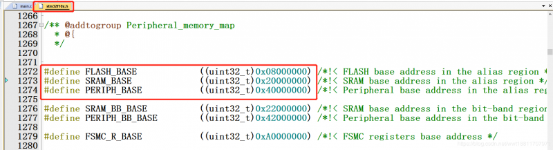

3.3 中断向量表的偏移量设置方法
系统启动的时候,会首先调用 systemInit 函数初始化时钟系统,同时 systemInit 还完成了中断向量表的设置,可以打开 systemInit 函数,看看函数体的结尾处的几行代码:

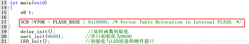

VTOR 寄 存 器 存 放 的 是 中 断 向 量 表 的 起 始 地 址 。 默 认 的 情 况VECT_TAB_SRAM 是没有定义,所以执行 SCB->VTOR = FLASH_BASE | VECT_TAB_OFFSET;
对于 FLASH APP,设置为 FLASH_BASE+偏移量 0x10000,所以可以在 FLASH APP 的main 函数最开头处添加如下代码实现中断向量表的起始地址的重设:
SCB->VTOR = FLASH_BASE | 0x10000;
以上是 FLASH APP 的情况。
当使用 SRAM APP 的时候,设置起始地址为:
SCB->VTOR = SRAM_BASE | 0x1000;
这样, 就完成了中断向量表偏移量的设置。只要固件的程序大小不超过定义的大小,就可以通过 IAP 顺利更新代码。

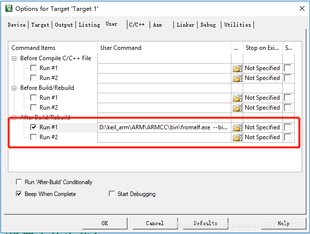

注:
(1)IAP 更新程序烧写的是 bin 格式的文件,而不是 hex文件,区别请参见STM32学习笔记一一HEX文件和BIN文件格式
(2)bin文件生成:通过MDK自带的格式转换工具fromelf.exe,来实现.axf文件到.bin文件的转换。该工具在MDK的安装目录\ARM\ARMCC\bin(与KEIL的版本有关)文件夹里面。fromelf.exe转换工具的语法格式为:fromelf [options] input_file。
在这里插入图片描述
至此,我们就成功配置了 IAP 烧写程序的步骤了。

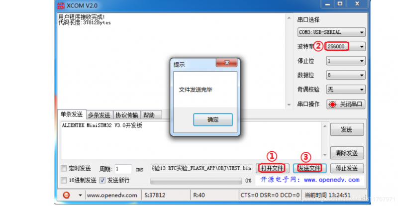

至此,编译通过之后,就可以得到 APP程序的 BIN 文件,通过串口助手打开 即可下载。
在这里插入图片描述
