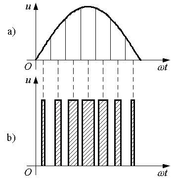

**SPWM波形:**脉冲宽度按正弦规律变化而和正弦波等效的 PWM 波形。
在这里插入图片描述
把正弦半波波形分成N等份,就可把正弦半波看成由N个彼此相连的脉冲所组成的波形。如果把上述脉冲序列用同样数量的等幅而不等宽的矩形脉冲序列代替,使矩形脉冲的中点和相应正弦等分的中点重合,且使矩形脉冲和相应正弦部分面积(即冲量)相等,就得到一组脉冲序列,这就是PWM波形。根据冲量相等,效果相同的原理,PWM波形和正弦半波是等效的,如上图。

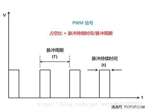

pwm的频率:指每秒钟信号从高电平到低电平再回到高电平的次数。
**占空比:**输出的PWM中,高电平保持的时间与该 PWM 的时钟周期的时间之比。
在这里插入图片描述
**分辨率:**是占空比最小能达到多少,如8位的PWM:理论的分辨率就是1:255(单斜率), 16位的的PWM理论就是1:65535(单斜率)。
PWM 是一种对模拟信号电平进行数字编码的方法。通过高分辨率计数器的使用,方波的占空比被调制用来对一个具体模拟信号的电平进行编码。PWM信号仍然是数字的,因为在给定的任何时刻,满幅值的直流供电要么完全有(ON),要么完全无(OFF)。电压或电流源是以一种通(ON)或断(OFF)的重复脉冲序列被加到模拟负载上去的。通的时候即是直流供电被加到负载上的时候,断的时候即是供电被断开的时候。只要带宽足够,任何模拟值都可以使用PWM进行编码。
PWM 调制出的交流电压值主要取决于我们所控制的占空比(电压 = 占空比 X 幅值),调制出来的交流电压的波形精度取决于所设定的载波频率。

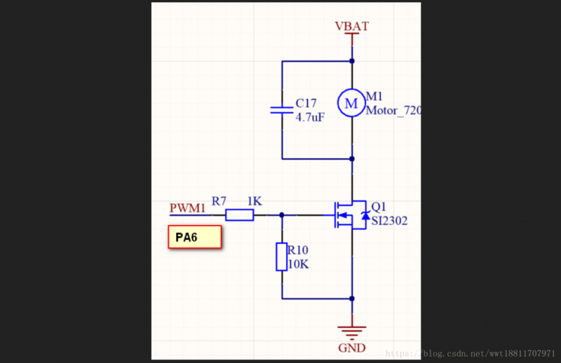

2. 电机驱动
对于 PWM 波的输出配置,可以参考STM32学习笔记一一PWM 输出
2.1 电路连接:
在这里插入图片描述

连接好电路,下载程序,可观察到小电机停止–转动–停止循环。
