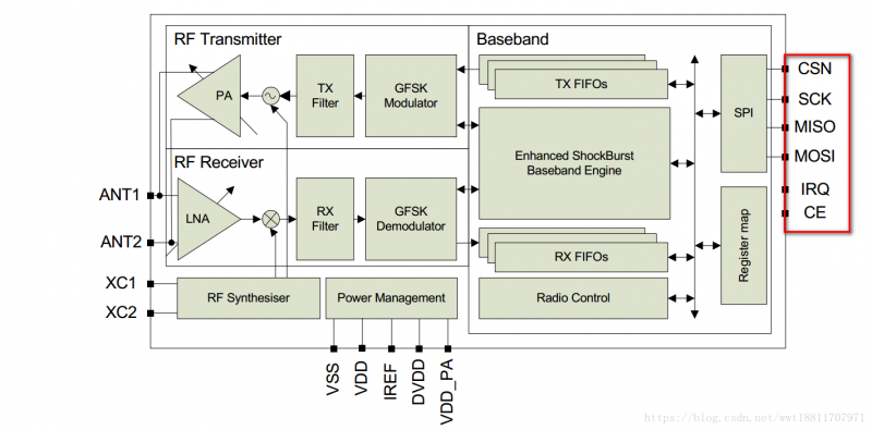

1.1 结构框图
在这里插入图片描述
如图右侧为六个控制和数据信号,分别为 CSN、 SCK、 MISO、 MOSI、 IRQ、 CE。
信号线功能
CSN芯片的片选线, CSN 为低电平芯片工作
SCK芯片控制的时钟线(SPI 时钟)
MISO芯片控制数据线(Master input slave output)
MOSI芯片控制数据线(Master output slave input)
IRQ中断信号。无线通信过程中 MCU 主要是通过 IRQ 与 NRF24L01 进行通信
CE芯片的模式控制线。 在 CSN 为低的情况下, CE 协同 NRF24L01 的 CONFIG 寄存器共同决定 NRF24L01 的状态

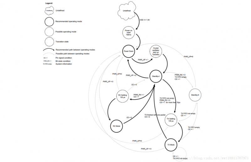

1.2 NRF24L01 状态机
在这里插入图片描述
NRF24L01 的状态机如上图 所示,对于 NRF24L01 的固件编程工作主要是参照 NRF24L01 的状态机。主要有以下几个状态:
模式PWR_UP registerPRIM_RX registerCEFIFO state
RX Mode111-
TX Mode101数据存在TX FIFO寄存器中
TX Mode10最小 10us高电平停留在发送模式,直到数据发送完
待机模式2101TX FIFO为空
待机模式11-0无数据传输
掉电模式0---
注:PWR_UP: 上电;PRIM_RX: 掉电;CE: 芯片使能 (PWR_UP和PRIM_RX 在配置寄存器(CONFIG)中设置位0和位1:)

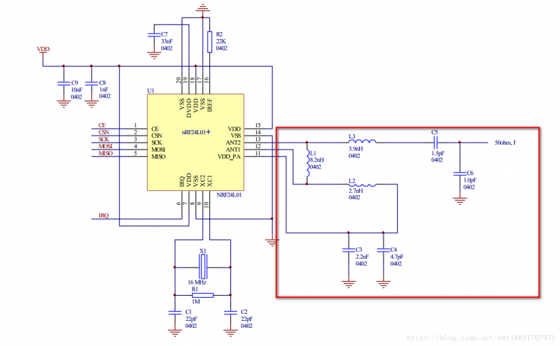

1.3 硬件设计
原理图已经在数据手册给出,我们只需参照其设计即可,主要是在 PCB 上,注意天线部分器件的摆放和天线的净空处理,使天线能够达到最佳效果(这个可以参照数据手册的建议,当然也可以根据需求做更改)。
在这里插入图片描述

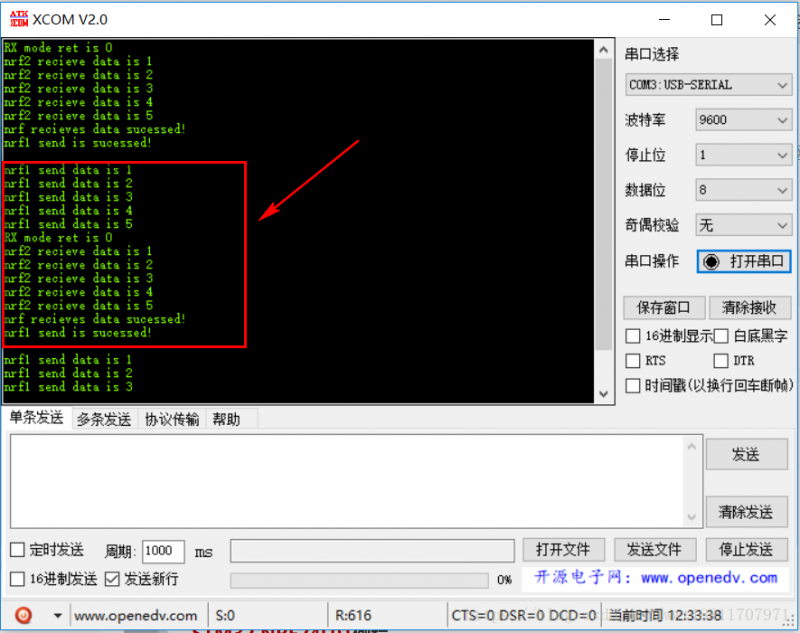

此处验证采用的是现成的模块。

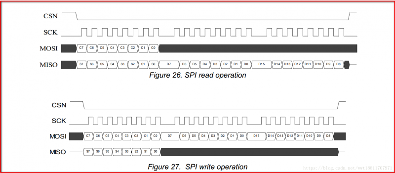

1.6 NRF24L01的SPI通信模式
在这里插入图片描述
从图中可以看出, SCK 空闲的时候是低电平的,而数据在 SCK 的上升沿被读写。所以,我们需要设置 SPI 的 CPOL 和 CPHA均为 0(SPI模式0),来满足 NRF24L01 对 SPI 操作的要求。

如有兴趣,可在此处:NRF24L01的STM32测试程序 进行下载验证。测试比较简单,就是一收一发,往复循环。
现象:
在这里插入图片描述
