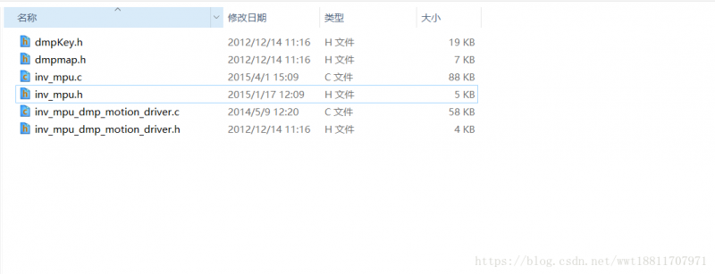

InvenSense 提供的 MPU6050 运动驱动库是基于 MSP430 的,需要将其移植一下,才可以用到 STM32F1 上面。
在这里插入图片描述
驱动库文件如图。重点就是两个 c 文件: inv_mpu.c 和 inv_mpu_dmp_motion_driver.c。
官方 DMP 驱动库移植起来,还是比较简单的,主要是实现这 4 个函数: **i2c_write,i2c_read, delay_ms 和 get_ms。**对应着我们实现的:
MPU_Write_Len,MPU_Read_Len,delay_ms(系统滴答实现),get_ms空函数替代。

这里是移植了 DMP 的库,也可以通过读取原始数据,通过 MCU 用数学公式计算出欧拉角。
