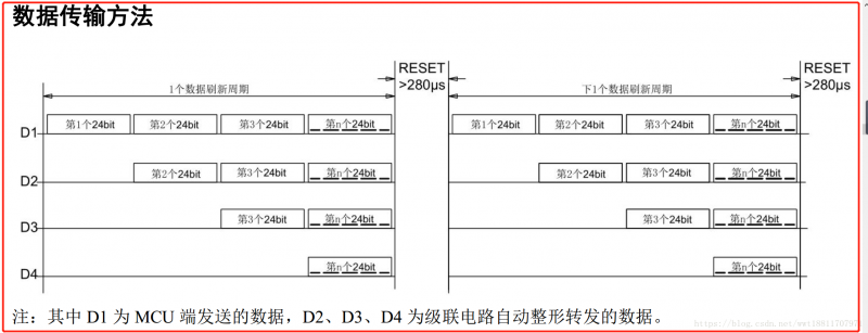

2.通讯协议
数据协议采用单线归零码的通讯方式, 像素点在上电复位以后, DIN端接受从控制器传输过来的数据, 首先送过来的24bit数据被第一个像素点提取后, 送到像素点内部的数据锁存器, 剩余的数据经过内部整形处理电路整形放大后通过DO端口开始转发输出给下一个级联的像素点, 每经过一个像素点的传输, 信号减少24bit。 像素点采用自动整形转发技术, 使得该像素点的级联个数不受信号传送的限制, 仅仅受限信号传输速度要求。
这里写图片描述
2.1 数据传输
这里写图片描述
对于 ns 延时,这里采用__nop() 实现,用 KEIL 调试了一下,发现几处的__nop()的延时不太一样,对于 72M主频,最小延时应该是:1/72000000=13.9ns,查询了一些资料,比较精确的延时还是得用示波器看一看。

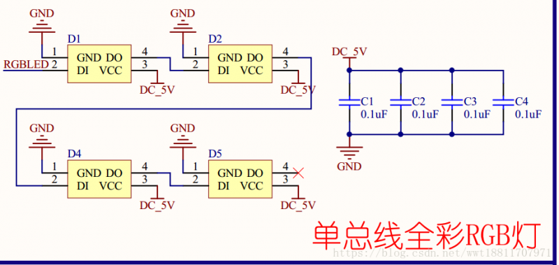

2.3 电路连接
这里写图片描述
图出处:天际智联STM32F103开源四轴

void RGB_LED_Write_24Bits(uint8_t green,uint8_t red,uint8_t blue)
    RGB_LED_Write_Byte(green);
    RGB_LED_Write_Byte(red);
    RGB_LED_Write_Byte(blue);
//亮灯颜色设定,其他颜色以此类推
void RGB_LED_Red(void)
     uint8_t i;
    //4个LED全彩灯
    for(i=0;i<4;i++)
            RGB_LED_Write_24Bits(0, 0xff, 0);
void RGB_LED_Green(void)
    uint8_t i;
    for(i=0;i<4;i++)
            RGB_LED_Write_24Bits(0xff, 0, 0);
void RGB_LED_Blue(void)
    uint8_t i;
    for(i=0;i<4;i++)
            RGB_LED_Write_24Bits(0, 0, 0xff);
