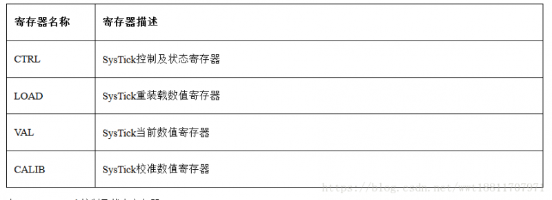

3.SysTick timer寄存器
SysTick—系统定时有4个寄存器,简要介绍如下。在使用SysTick产生定时的时候,只需要配置前三个寄存器,最后一个校准寄存器不需要使用。
这里写图片描述

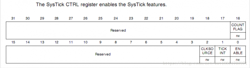

要使 SysTick 进行以上工作必须要进行 SysTick 进行配置。它的控制只有三个控制位和一个标志位,都位于寄存器 STK_CTRL(SysTick control and status register ) 中,
这里写图片描述
寄存器位作用
Bit0ENABLE:SysTick timer 的使能位,此位为 1 的时候使能 SysTick timer,此位为 0 的时候关闭 SysTick timer
Bit1TICKINT:为此位为 1 并且 STK_VAL 计数至 0 时会触发SysTick 异常,此位被配置为 0 的时候不触发异常
Bit2CLKSOURCE:为 SysTick 的时钟选择位,此位为 1 的时候 SysTick 的时钟为 AHB 时钟,此位为 0 的时候 SysTick 时钟为 AHB/8(AHB 的八分频)
Bit16COUNTFLAG为计数为 0 标志位,若 STK_VAL 计数至 0,此标志位会被置 1
