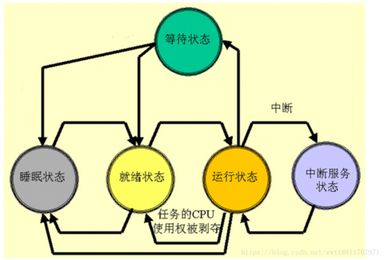

UCOSII 的每个任务都是一个死循环。每个任务都处在以下 5 种状态之一的状态下,这 5种状态是:睡眠状态、 就绪状态、 运行状态、 等待状态(等待某一事件发生)和中断服务状态。
睡眠状态:任务在没有被配备任务控制块或被剥夺了任务控制块时的状态。
就绪状态:系统为任务配备了任务控制块且在任务就绪表中进行了就绪登记,任务已经准备好了,但由于该任务的优先级比正在运行的任务的优先级低, 还暂时不能运行,这时任务的状态叫做就绪状态。
运行状态:该任务获得 CPU 使用权,并正在运行中,此时的任务状态叫做运行状态。
等待状态:正在运行的任务,需要等待一段时间或需要等待一个事件发生再运行时,该任务就会把 CPU 的使用权让给别的任务而使任务进入等待状态。
中断服务状态:一个正在运行的任务一旦响应中断申请就会中止运行而去执行中断服务程序,这时任务的状态叫做中断服务状态。
5种状态之间的转换如下图:
这里写图片描述
