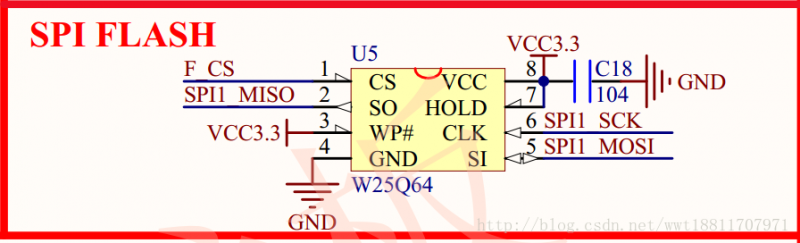

1.1 硬件连接

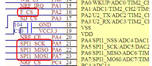

与 STM32 的引脚连接如下:这里是使用SPI1配置。
这里写图片描述
STM32引脚 对应SPI功能
PA2 片选CS
PA5 时钟SCK
PA6 MISO
PA7 MOSI

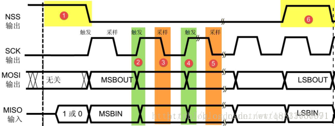

1.2 SPI通讯的通讯时序
SPI协议定义了通讯的起始和停止信号、数据有效性、时钟同步等环节。
这里写图片描述
这是一个主机的通讯时序。NSS、SCK、MOSI 信号都由主机控制产生,而 MISO 的信号由从机产生,主机通过该信号线读取从机的数据。MOSI 与 MISO 的信号只在 NSS 为低电平的时候才有效,在 SCK的每个时钟周期 MOSI和 MISO传输一位数据。
1.通讯的起始和停止信号
在图中的标号1处,NSS 信号线由高变低,是 SPI 通讯的起始信号。NSS 是每个从机各自独占的信号线,当从机在自己的 NSS 线检测到起始信号后,就知道自己被主机选中了,开始准备与主机通讯。在图中的标号6处,NSS 信号由低变高,是 SPI 通讯的停止信号,表示本次通讯结束,从机的选中状态被取消。
2.数据有效性
SPI使用 MOSI及 MISO信号线来传输数据,使用 SCK信号线进行数据同步。MOSI及MISO 数据线在 SCK 的每个时钟周期传输一位数据,且数据输入输出是同时进行的。数据传输时,MSB 先行或 LSB 先行并没有作硬性规定,但要保证两个 SPI通讯设备之间使用同样的协定,一般都会采用图中的 MSB先行模式。
观察图中的2345标号处,MOSI及 MISO的数据在 SCK的上升沿期间变化输出,在SCK 的下降沿时被采样。即在 SCK 的下降沿时刻,MOSI 及 MISO 的数据有效,高电平时表示数据“1”,为低电平时表示数据“0”。在其它时刻,数据无效,MOSI及MISO为下一次表示数据做准备。SPI每次数据传输可以 8 位或 16 位为单位,每次传输的单位数不受限制。

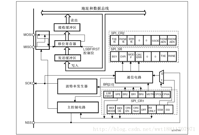

1.3 STM32 SPI外设
STM32 的 SPI 外设可用作通讯的主机及从机,支持最高的 SCK 时钟频率为 f pclk /2(STM32F103型号的芯片默认 f pclk1 为 72MHz,f pclk2 为 36MHz),完全支持 SPI协议的 4种模式,数据帧长度可设置为 8 位或 16 位,可设置数据 MSB 先行或 LSB 先行。它还支持双线全双工(前面小节说明的都是这种模式)、双线单向以及单线模式。
SPI架构:
这里写图片描述
通讯引脚 :
SPI的所有硬件架构都从图中左侧 MOSI、MISO、SCK及 NSS线展开的。STM32芯片有多个SPI外设,它们的SPI通讯信号引出到不同的GPIO引脚上,使用时必须配置到这些指定的引脚。
