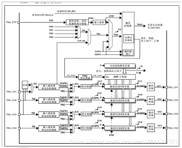

这里写图片描述
工作过程:通过检测TIMx_CHx上的边沿信号,在边沿信号发生跳变(比如上升沿/下降沿)的时候,将当前定时器的值(TIMx_CNT)存放到对应的捕获/比较寄存器(TIMx_CCRx)里面,完成一次捕获。
这里写图片描述

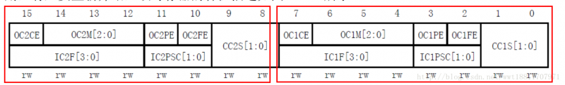

3.2 TIMx_CCMR1
捕获/比较模式寄存器:各位描述如图:
这里写图片描述
当在输入捕获模式下使用的时候,对应图 第二行描述,从图中可以看出,TIMx_CCMR1 是针对 2 个通道的配置,低八位[7: 0]用于捕获/比较通道 1 的控制,而高八位[15: 8]则用于捕获/比较通道 2 的控制,因为 TIMx 还有 CCMR2 这个寄存器,可知道CCMR2 是用来控制通道 3 和通道 4。
实验使用TIM2 的捕获/比较通道 1,重点介绍 TIMx_CMMR1 的[7:0]位:
这里写图片描述

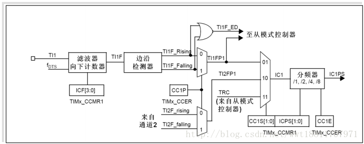

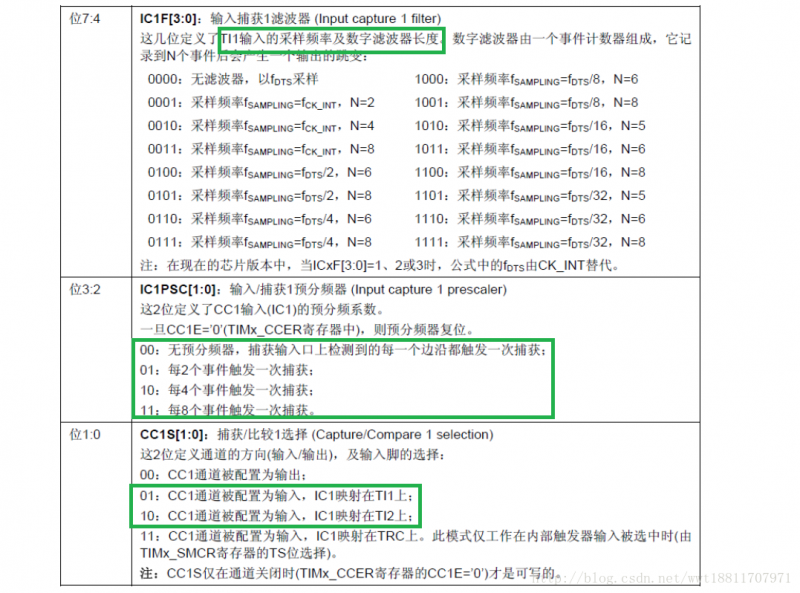

CC1S[1:0]:这两个位用于 CCR1 的通道方向配置, 这里我们设置 IC1S[1:0]=01,即
是配置为输入,且 IC1 映射在 TI1 上, CC1 即对应 TIMx_CH1。
IC1PSC[1:0]:输入捕获 1 预分频器。这里是 1 次边沿就触发 1 次捕获,所以选择 00 就是了。
IC1F[3:0]:输入捕获 1 滤波器。这个用来设置输入采样频率和数字滤波器长度。其中这里写图片描述是定时器的输入频率(TIMxCLK),一般为 72Mhz,而 这里写图片描述 则是根据 TIMx_CR1 的 CKD[1:0]的设置来确定的,如果 CKD[1:0]设置为 00,那么这里写图片描述 。 N 值就是滤波长度,举个简单的例子:假设 IC1F[3:0]=0011,并设置 IC1 映射到通道 1 上,且为上升沿触发,那么在捕获到上升沿的时候,再以 这里写图片描述 的频率,连续采样到 8 次通道 1 的电平,如果都是高电平,则说明确实是一个有效的触发,就会触发输入捕获中断(如果开启了的话)。这样可以滤除那些高电平脉宽低于 8 个采样周期的脉冲信号,从而达到滤波的效果。这里,我们不做滤波处理,所以设置 IC1F[3:0]=0000,只要采集到上升沿,就触发捕获。

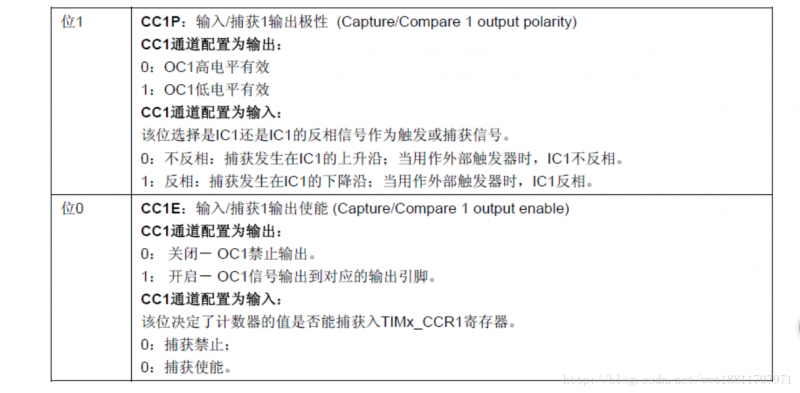

3.3 TIMx_CCER:
捕获/比较使能寄存器,此处使用到这个寄存器的最低 2 位, CC1E 和 CC1P 位。如下图:
这里写图片描述
