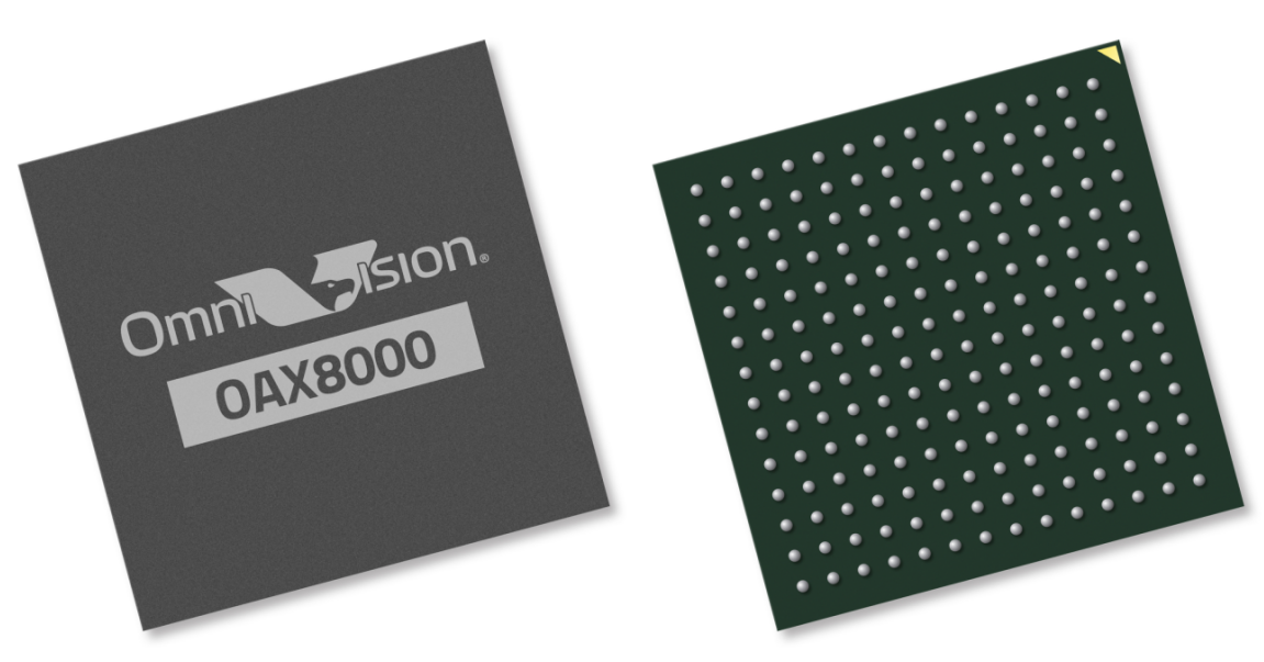

豪威科技,全球排名前列的数字图像解决方案开发商,当日在CES召开前发布了OAX8000。这款采用AI技术的汽车专用集成电路(ASIC)针对入门级独立驾驶员监控系统(DMS)进行了优化。OAX8000采用芯片堆叠架构,为业界唯一一款DMS处理器提供片上DDR3 SDRAM内存(1GB)。这也是唯一一款集成了神经处理单元(NPU)和图像信号处理器(ISP)的专用DMS处理器,可为眼睛注视和眼动跟踪算法提供高达每秒1.1万亿次操作的专用处理速度。得益于较高的处理速度、1K MAC卷积神经网络(CNN)加速以及集成SDRAM,DMS系统可以实现低功耗——OAX8000和豪威科技汽车图像传感器在典型条件下的总功耗仅为1瓦。这种集成进一步优化了DMS系统,还减少了发动机控制单元(ECU)的电路板面积。
Yole Développement表示,随着市场驱动的加速,预计2020年至2025年DMS的复合年增长率将达到56%。(1) 根据欧盟的Euro NCAP要求,截止到2022年,在该地区出售的所有新车都必须配备DMS摄像头,这一要求正在推进DMS的发展。
“目前市场上大多数DMS处理器并非专门用于此应用,需要增加电路来运行其他系统功能,这会增加功耗,占用更多电路板空间,并且无法为片上SDRAM提供空间,”豪威科技汽车产品市场经理Brian Pluckebaum表示。“我们将OAX8000 ASIC的设计集中在入门级DMS上,为汽车行业开发出了最优化的解决方案。”
OAX8000的片上NPU得到了广泛使用的TensorFlow、Caffe、MXNet和ONNX工具链的支持。此外,这款ASIC嵌入了采用Neon™技术的四核QuadArm® Cortex® A5 CPU,用于提升视频编码/解码和片上视频分析算法的速度,此外还有用于图像处理、视频编码和RGB/IR处理的硬件。凭借高动态范围(HDR)处理能力,ASIC可以接收RBG/IR图像传感器的输入,并支持高质量输出,适用于白天或夜间在明暗对比强烈的条件下拍摄视频。集成的视频编码器可以接收豪威科技汽车图像传感器捕捉的多达500万像素的图像,并以30帧/秒的速度输出高达2K分辨率的视频。
OAX8000的启动时间显著短于最接近的竞品。这种快速启动能够消除DMS摄像头点火和激活之间的任何延迟。此外,OAX8000支持安全启动功能,可提供网络安全。
其他应用包括处理乘员检测算法,例如区分婴儿和食品袋,并在物体遗落在车中时发出警报。此外,这款ASIC可用于汽车视频安全系统中,以运行一些功能,例如FaceID,以及DMS首次扫描驾驶员面部时激活预设驾驶员舒适度(例如座椅位置)。
新推出的OAX8000 ASIC的样品现以BGA196封装提供。该产品已通过汽车应用AEC-Q100 2级认证。
