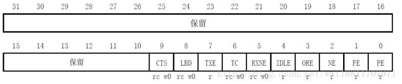

说明:串口的状态可以通过状态寄存器 USART_SR 读取。寄存器如下:
这里写图片描述
RXNE(读数据寄存器非空),当该位被置 1 的时候,就是提示已经有数据被接收到了,并且可以读出来了。这时候我们要做的就是尽快去读取 USART_DR,通过读 USART_DR 可以将该位清零,也可以向该位写 0,直接清除。
TC(发送完成),当该位被置位的时候,表示 USART_DR 内的数据已经被发送完成了。如果设置了这个位的中断,则会产生中断。该位也有两种清零方式: 1)读 USART_SR,写USART_DR。 2)直接向该位写 0。

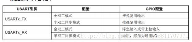

5.配置全双工的串口 1(参看STM32中文参考手册_V10)
TX(PA9)管脚需要配置为推挽复用输出;
RX(PA10)管脚配置为浮空输入或者带上拉输入。
