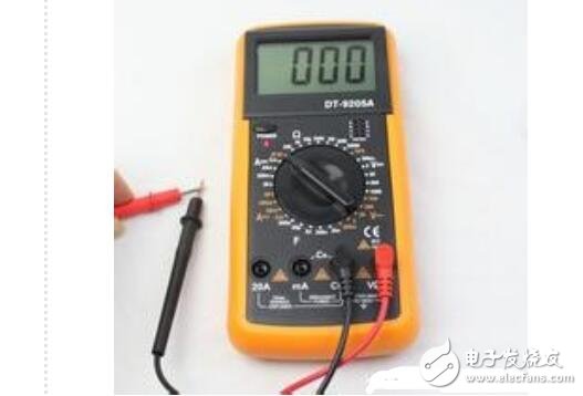

  短路就是电源未经过负载而直接由导线接通成闭合回路。电力系统在运行中,相与相之间或相与地(或中性线)之间发生非正常连接(即短路)时而流过非常大的电流。正常状态下,相与相之间或相与地之间的电阻是非常大的,短路时,其电阻基本为零,用万用表测电阻就完全可以了。这种测量,导电状态下很难有机会测到,但电路非接通状态下就很好测量判定了。
用万用表怎么查短路
  1、先断电,万用表功能开关调到蜂鸣器档,把万用表两表笔放在两个要测试的端子上,如果短路会有蜂鸣声,并显示很小的导通电压值,这时这两个被测点之间短路。
  2、最简单的办法就是把表打到标志象个“月”字里面少一横的那里,如果短路了,就会嘀的叫,如果没短就没声音了。
  3、还有就是可以把表打在电阻档,如果短路了,上面会有电阻值跳出来,如果没短路显示的就是1。
  4、或者用二极管挡或蜂鸣器档测试,如果显示为“0”或者蜂鸣器一直响个不停,也是短路了。
  万用表检查电路短路方法
  用万用表检查电路短路——电压检测法
用万用表怎么查短路
  ① 拆下烧坏的熔丝并断开所有通过熔丝电源的负载(即SW1 断开,继电器及电磁阀断开)。
  ② 将点火开关转至ON 或START 位置。确认在熔丝端口蓄电池正极侧为蓄电池电压(一个探针放在熔丝盒蓄电池正极端口侧,另一个探针放在已知良好的接地处)。
  ③ 断开SW1,将万用表探针跨接在熔丝的两个端口上测量电压。
  有电压,短路在熔丝盒和SW1 之间(点A);
  无电压,短路在SW1 之后更远处。
  ④ 闭合SW1,断开继电器和电磁阀,将万用表探针跨接在熔丝端口两侧测量电压。
  有电压,短路在SW1 和继电器之间(点B);
  无电压,短路在继电器之后更远处。
  ⑤ 闭合SW1,用带熔丝的跳线跨接闭合继电器测量电压。
  有电压,短路在继电器线路之后或在继电器和断开的电磁阀之间(点C);
  无电压,返回检查步骤并检查熔丝盒的电源。
  用万用表检查电路短路——导通检测法
  ① 断开蓄电池负极并拆下已熔断的熔丝。
  ② 断开所有通过熔丝电源的负载(SW1 断开,将继电器和电磁阀断开)。
  ③ 将欧姆表的一个探针接到熔丝端口的负载侧,将另一探针接到已知良好的地线处。
  ④ 断开SW1,检查导通性。
  导通,短路在熔丝和SW1 之间(点A);
  不导通,短路在SW1 之后更远处。
  ⑤ 闭合SW1,再断开继电器。将探针放在熔丝端口的负载侧和已知良好的接地处。然后检查导通性。
  导通,短路在SW1 和继电器之间(点B);
  不导通,短路在继电器之后更远处。
  ⑥ 闭合SW1 并使用跳线使继电器接合。将探针放在熔丝端口的负载侧和已知良好的接地处。然后检查导通性。
  导通,短路在继电器和电磁阀之间(点C);
  不导通,检查电磁阀。
