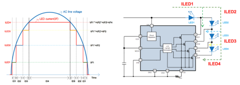

Figure 2
图2:基本工作波形和电路图
图2显示了DACD方案的基本工作模式。当交流线路电压通过半正弦时,IC内的开关指示电流(ILEDn)照亮每个LED。但这种线性开关法有一个主要的缺点,即高THD。

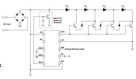

最新的DACD方案之一是安森美半导体的NCL30170。基于分流拓扑,它提供了前述的这种方法的所有优点,包括:是单个IC方案,具有较低的BoM成本和易于扩展功率。但这种新方案的一个独特特性是能够驱动多个外部MOSFET开关,从而支持连接多个LED串;NCL30170是市场上首个能够这样做的产品。因此,功率可从10W扩展到200 W,连接的LED串的总数和外部开关仅受最高功率水平的限制。
Figure 3
图3:NCL30170是单输出、多串、分流DACD方案

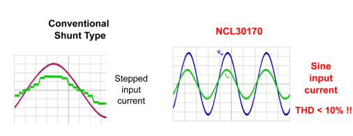

NCL30170用一种专有的方法来调节电流,而不是用于传统DACD方案的线性方法。电压触发点保持不变,但以这样一种方式调节电流使其不再是一个阶梯形状,从而产生平滑的正弦波电流(如图4右图所示),导致低于10%的极佳的THD水平。
Conventional Shunt Type:传统的分流类型
Stepped input current:阶梯式的输入电流
Sine input current:正弦输入电流
图4:专有的电流平滑 /整形提供平滑的正弦波形
除了极佳的THD,NCL30170还提供领先行业的功率因数校正(PFC)性能,超过0.98。
