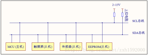

它的物理层有如下特点:
(1) 它是一个支持设备的总线。“总线”指多个设备共用的信号线。在一个 I2C 通讯总线中,可连接多个 I2C 通讯设备,支持多个通讯主机及多个通讯从机。
(2) 一个 I2C 总线只使用两条总线线路,一条双向串行数据线(SDA) ,一条串行时钟线(SCL)。数据线即用来表示数据,时钟线用于数据收发同步。
(3) 每个连接到总线的设备都有一个独立的地址,主机可以利用这个地址进行不同设备之间的访问。
(4) 总线通过上拉电阻接到电源。当 I2C 设备空闲时,会输出高阻态,而当所有设备都空闲,都输出高阻态时,由上拉电阻把总线拉成高电平。
(5) 多个主机同时使用总线时,为了防止数据冲突,会利用仲裁方式决定由哪个设备占用总线。
(6) 具有三种传输模式:标准模式传输速率为 100kbit/s ,快速模式为 400kbit/s ,高速模式下可达 3.4Mbit/s,但目前大多 I2C 设备尚不支持高速模式。
(7) 连接到相同总线的 IC 数量受到总线的最大电容 400pF 限制 。

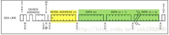

写数据
若配置的方向传输位为“写数据”方向,即第一幅图,广播完地址,接收到应答信号后,主机开始正式向从机传输数据(DATA),数据包的大小为 8 位,主机每发送完一个字节数据,都要等待从机的应答信号(ACK),重复,可以向从机传输 N 个数据,这个 N 没有大小限制。当数据传输结束时,主机向从机发送一个停止传输信号(P),表示不再传输数据。
读数据
若配置的方向传输位为“读数据”方向,即第二幅图,广播完地址,接收到应答信号后,从机开始向主机返回数据(DATA),数据包大小也为 8 位,从机每发送完一个数据,都会等待主机的应答信号(ACK),重复这个过程,可以返回 N 个数据,这个 N 也没有大小限制。当主机希望停止接收数据时,就向从机返回一个非应答信号(NACK),则从机自动停止数据传输。

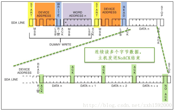

读和写数据
除了基本的读写,I2C 通讯更常用的是复合格式,即第三幅图,该传输过程有两次起始信号(S)。一般在第一次传输中,主机通过 SLAVE_ADDRESS 寻找到从设备后,发送一段“数据”,这段数据通常用于表示从设备内部的寄存器或存储器地址(注意区分它与 SLAVE_ADDRESS 的区别);在第二次的传输中,对该地址的内容进行读或写。也就是说,第一次通讯是告诉从机读写地址,第二次则是读写的实际内容。

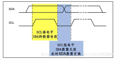

3、 数据有效性
I2C使用 SDA信号线来传输数据,使用 SCL信号线进行数据同步。SDA数据线在 SCL的每个时钟周期传输一位数据。传输时,SCL为高电平的时候 SDA表示的数据有效,即此时的SDA为高电平时表示数据“1”,为低电平时表示数据“0”。当SCL为低电平时,SDA的数据无效,一般在这个时候 SDA进行电平切换,为下一次表示数据做好准备。
这里写图片描述

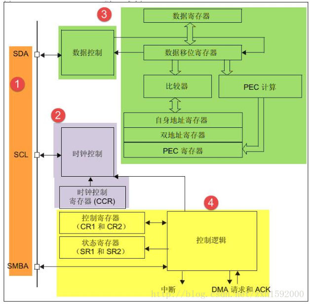

2.框架解析*
这里写图片描述
1)通讯引脚
I2C的所有硬件架构都是根据图中左侧 SCL 线和 SDA 线展开的(其中的 SMBA 线用于SMBUS的警告信号,I2C通讯没有使用)。
STM32芯片有多个 I2C外设,它们的 I2C通讯信号引出到不同的 GPIO 引脚上,使用时必须配置到这些指定的引脚。
I2C1 I2C2
SCL I2C1 :PB5 / PB8(重映射) I2C2: PB10
SDA I2C1:PB6 / PB9(重映射) I2C2:PB11
2)时钟控制逻辑

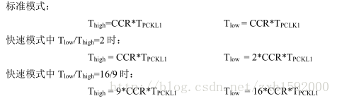

SCL线的时钟信号,由 I2C 接口根据时钟控制寄存器(CCR)控制,控制的参数主要为时钟频率。配置 I2C的 CCR 寄存器可修改通讯速率相关的参数:
 可选择 I2C 通讯的“标准/快速”模式,这两个模式分别 I2C 对应 100/400Kbit/s 的通讯速率。
 在快速模式下可选择 SCL 时钟的占空比,可选 Tlow/Thigh=2 或 Tlow/Thigh=16/9模式,我们知道 I2C 协议在 SCL 高电平时对 SDA 信号采样,SCL 低电平时 SDA准备下一个数据,修改 SCL 的高低电平比会影响数据采样,但其实这两个模式的比例差别并不大,若不是要求非常严格,随便选就可以了。
 CCR 寄存器中还有一个 12 位的配置因子 CCR,它与 I2C 外设的输入时钟源共同作用,产生 SCL 时钟,STM32 的I2C 外设都挂载在 APB1 总线上,使用 APB1 的时钟源 PCLK1,SCL信号线的输出时钟公式如下:
这里写图片描述
例如,我们的 PCLK1=36MHz,想要配置 400Kbit/s 的速率,计算方式如下:
PCLK时钟周期: TPCLK1 = 1/36000000
目标 SCL时钟周期: TSCL = 1/400000
SCL时钟周期内的高电平时间: THIGH = TSCL/3
SCL时钟周期内的低电平时间: TLOW = 2*TSCL/3
计算 CCR的值: CCR = THIGH/TPCLK1 = 30
计算结果得出CCR为30,向该寄存器位写入此值则可以控制IIC的通讯速率为400KHz,其实即使配置出来的 SCL 时钟不完全等于标准的 400KHz,IIC 通讯的正确性也不会受到影响,因为所有数据通讯都是由 SCL协调的,只要它的时钟频率不远高于标准即可。
3)数据控制逻辑
I2C 的 SDA 信号主要连到数据移位寄存器上,数据移位寄存器的数据来源及目标是数据寄存器(DR)、地址寄存器(OAR)、PEC 寄存器以及 SDA 数据线。当向外发送数据的时候,数据移位寄存器以“数据寄存器”为数据源,把数据一位一位地通过 SDA 信号线发送出去;当从外部接收数据的时候,数据移位寄存器把 SDA 信号线采样到的数据一位位地存储到“数据寄存器”中。若使能了数据校验,接收到的数据会经过 PCE 计算器运算,运算结果存储在“PEC 寄存器”中。当 STM32 的 I2C 工作在从机模式的时候,接收到设备地址信号时,数据移位寄存器会把接收到的地址与 STM32 的自身的“I2C 地址寄存器”的值作比较,以便响应主机的寻址。STM32 的自身 I2C 地址可通过修改“自身地址寄存器”修改,支持同时使用两个 I2C设备地址,两个地址分别存储在 OAR1和 OAR2中。
4)整体控制逻辑
整体控制逻辑负责协调整个 I2C 外设,控制逻辑的工作模式根据我们配置的“控制寄存器(CR1/CR2)”的参数而改变。在外设工作时,控制逻辑会根据外设的工作状态修改“状态寄存器(SR1 和 SR2)”,我们只要读取这些寄存器相关的寄存器位,就可以了解 I2C的工作状态。除此之外,控制逻辑还根据要求,负责控制产生 I2C 中断信号、DMA 请求及各种 I2C的通讯信号(起始、停止、响应信号等)。

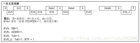

1、主发送器
这里写图片描述
主发送器发送流程及事件说明如下:
(1) 控制产生起始信号(S),当发生起始信号后,它产生事件“EV5”,并会对 SR1 寄存器的“SB”位置 1,表示起始信号已发送;
(2) 接着发送设备地址并等待应答信号,若有从机应答,则产生事件“EV6”及“EV8”,这时 SR1 寄存器的“ADDR”位及“TXE”位被置 1,ADDR 为 1表示地址已经发送,TXE 为 1表示数据寄存器为空;
(3) 以上步骤正常执行并对 ADDR 位清零后,我们往 I2C 的“数据寄存器 DR”写入要发送的数据,这时TXE位会被重置0,表示数据寄存器非空,I2C外设通过SDA信号线一位位把数据发送出去后,又会产生“EV8”事件,即 TXE 位被置 1,重复这个过程,就可以发送多个字节数据了;
(4) 当我们发送数据完成后,控制 I2C 设备产生一个停止信号(P),这个时候会产生EV8_2 事件,SR1 的 TXE位及 BTF位都被置 1,表示通讯结束。
假如我们使能了 I2C 中断,以上所有事件产生时,都会产生 I2C 中断信号,进入同一个中断服务函数,到 I2C中断服务程序后,再通过检查寄存器位来判断是哪一个事件。

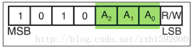

按照我们此处的连接,A0/A1/A2均为0,所以EEPROM的7位设备地址是:101 0000b ,即 0x50。由于 I2C 通讯时常常是地址跟读写方向连在一起构成一个 8 位数,且当 R/W 位为0 时,表示写方向,所以加上 7 位地址,其值为“0xA0”,常称该值为 I2C 设备的“写地址”;当 R/W 位为 1 时,表示读方向,加上 7 位地址,其值为“0xA1”,常称该值为“读地址”。
EEPROM 芯片中还有一个 WP 引脚,具有写保护功能,当该引脚电平为高时,禁止写入数据,当引脚为低电平时,可写入数据,我们直接接地,不使用写保护功能。

先 来 分 析 I2C_TIMEOUT_UserCallback 函 数 , 它 的 函 数 体 里 只 调 用 了 宏EEPROM_ERROR,这个宏封装了 printf函数,方便使用串口向上位机打印调试信息,阅读代码时把它当成 printf函数即可。在 I2C通讯的很多过程,都需要检测事件,当检测到某事件后才能继续下一步的操作,但有时通讯错误或者 I2C 总线被占用,我们不能无休止地等待下去,所以我们设定每个事件检测都有等待的时间上限,若超过这个时间,我们就调用I2C_TIMEOUT_UserCallback 函数输出调试信息(或可以自己加其它操作),并终止 I2C 通讯。
了解了这个机制,再来分析 I2C_EE_ByteWrite 函数,这个函数实现了前面讲的 I2C 主发送器通讯流程:
(1) 使用库函数 I2C_GenerateSTART产生 I2C起始信号,其中的 EEPROM_I2C宏是前面硬件定义相关的 I2C编号;
(2) 对 I2CTimeout 变量赋值为宏 I2CT_FLAG_TIMEOUT,这个 I2CTimeout 变量在下面的 while 循环中每次循环减 1,该循环通过调用库函数 I2C_CheckEvent 检测事件,若检测到事件,则进入通讯的下一阶段,若未检测到事件则停留在此处一直检测,当检测I2CT_FLAG_TIMEOUT次都还没等待到事件则认为通讯失败,调用前面的 I2C_TIMEOUT_UserCallback输出调试信息,并退出通讯;
(3) 调用库函数I2C_Send7bitAddress发送EEPROM的设备地址,并把数据传输方向设置为 I2C_Direction_Transmitter(即发送方向),这个数据传输方向就是通过设置 I2C通讯中紧跟地址后面的 R/W位实现的。发送地址后以同样的方式检测 EV6标志;
(4) 调用库函数 I2C_SendData 向 EEPROM 发送要写入的内部地址,该地址是I2C_EE_ByteWrite 函数的输入参数,发送完毕后等待 EV8 事件。要注意这个内部地址跟上面的 EEPROM 地址不一样,上面的是指 I2C 总线设备的独立地址,而此处的内部地址是指 EEPROM 内数据组织的地址,也可理解为 EEPROM 内存的地址或 I2C设备的寄存器地址;
(5) 调 用 库 函 数 I2C_SendData 向 EEPROM 发 送 要 写 入 的 数 据 , 该 数 据 是I2C_EE_ByteWrite 函数的输入参数,发送完毕后等待 EV8 事件;
(6) 一个 I2C通讯过程完毕,调用 I2C_GenerateSTOP 发送停止信号。
在这个通讯过程中,STM32实际上通过 I2C向 EEPROM发送了两个数据,但为何第一个数据被解释为 EEPROM 的内存地址?这是由 EEPROM 的自己定义的单字节写入时序,
EEPROM 的单字节时序规定,向它写入数据的时候,第一个字节为内存地址,第二个字节是要写入的数据内容。所以我们需要理解:命令、地址的本质都是数据,对数据的解释不同,它就有了不同的功能。

9、从EEPROM读取数据
从 EEPROM 读取数据是一个 复合的 I2C 时序 ,它实际上包含一个写过程和一个读过程。
 这里写图片描述
读时序的第一个通讯过程中,使用 I2C发送设备地址寻址(写方向),接着发送要读取的“内存地址”;第二个通讯过程中,再次使用 I2C 发送设备地址寻址,但这个时候的数据方向是读方向;在这个过程之后,EEPROM 会向主机返回从“内存地址”开始的数据,一个字节一个字节地传输,只要主机的响应为“应答信号”,它就会一直传输下去,主机想结束传输时,就发送“非应答信号”,并以“停止信号”结束通讯,作为从机的 EEPROM也会停止传输。
