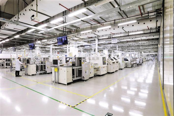

一台手机的平均产出时间是多长?华为的答案是28.5秒。
1月3日,深圳商报&读创记者实地探访华为终端东莞松山湖基地。从送料开始到包装出货,120米的自动化生产线上,每隔28.5秒,一台华为智能手机下线。
2010年,华为智能手机发货量还只有300万台,2018年的数字变成了2亿台,8年间增长了约66倍。手机出货量的背后,除了研发和设计的竞争,还有来自生产线上的竞争:看得见的机械臂和数字化设备,精确地执行来自控制中心的指令;看不见的质量意识,同样深入生产的细节当中。
▲华为终端东莞生产基地   (华为供图)
