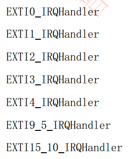

注意:中断函数名不是自己取得,是有规定的
 这里写图片描述
线路一用第一个,线路二用第二个,但是线路5到9用的是一样的倒数第二个,线路10-15用的最后一个。
