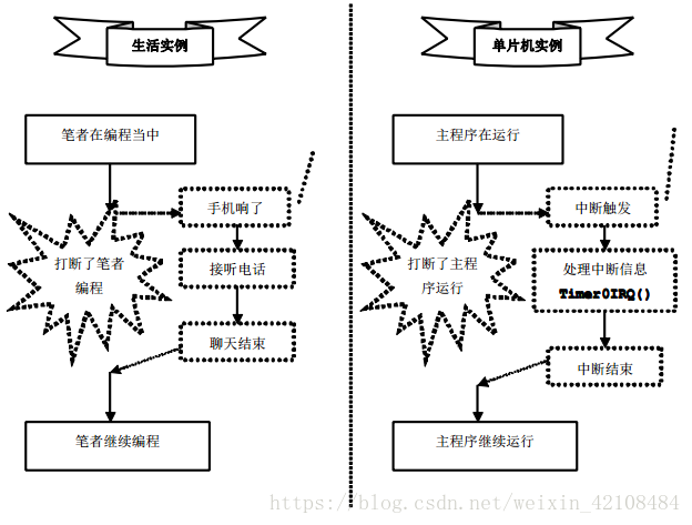

一、什么是中断
       打断:打断当前做的事情,去执行中断函数里的程序,执行完过后回来接着执行原来未执行完的程序。如下图所示:

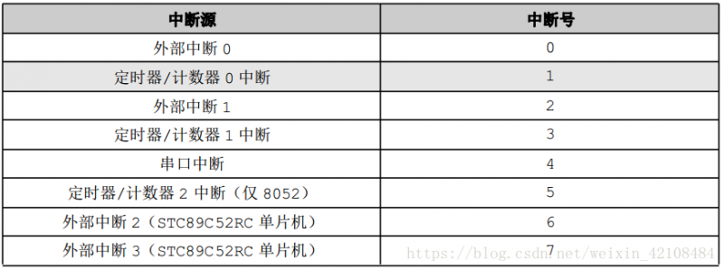

二、中断源及中断号
注意:写中断服务函数时,中断源与中断号要一一对应,否则不能进入中断服务函数,比如:
void Timer0IRQ(void) interrupt 1  //1就是中断号,默认工作组0
格式如下:
void 函数名(void) interrupt 中断号  using 工作组
中断服务函数内容;

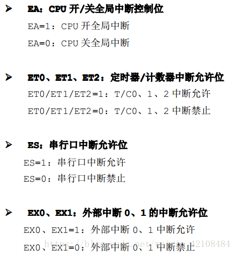

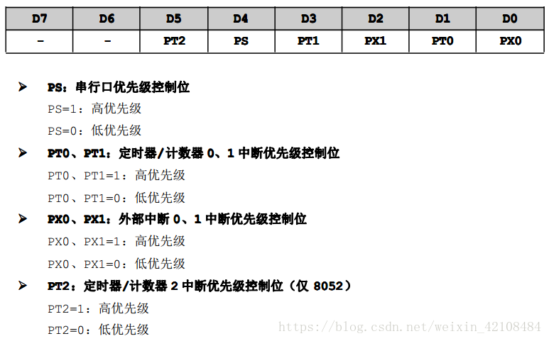

三、中断相关寄存器介绍

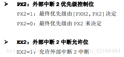

       1、中断允许控制寄存器IE

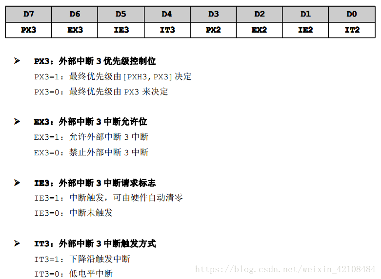

      2、扩展中断控制寄存器XICON(STC89C52RC)

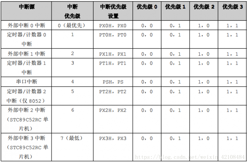

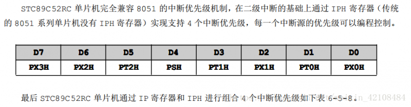

四、中断优先级
