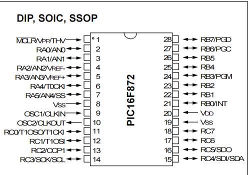

一.配置字
#i nclude
__CONFIG(x) ;其中x是配置字,头文件中定义了相应的配置说明符。
PIC单片机的配置字用CONFIG命令的定义
如:
__CONFIG(WDTDIS & XT & UNPROTECT);
这将关闭看门狗,设置XT振方式,程序不加密。注意:不同的配置符间用‘&’相联,未定义的部分保留未编程状态。详细的情况请参考头文件及PIC数据手册
