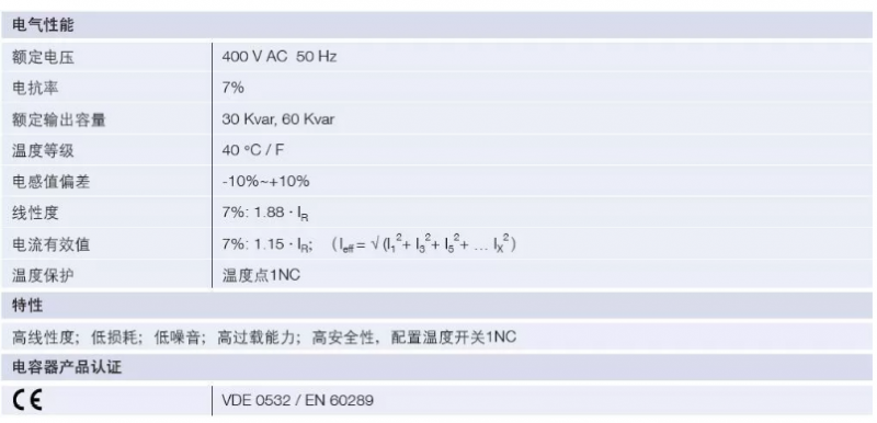

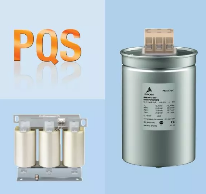

• 爱普科斯经济型系列方案;
• 具有十年发展历史的MKD电容器配置爱普科斯L系列电抗器;
• 高性价比,经济型方案;
• 1年质量保证承诺;
• 仅限于400 V 50 Hz三相共补;
• 电抗率7%;

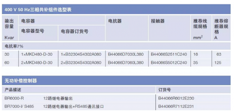

• 输出容量30 Kvar,60 Kvar
• 可选配C系列接触器和BR6000系列控制器;
image.png?imageView2/2/w/550

MKD电容器技术特点
L系列电抗器产品特点
