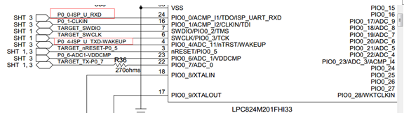

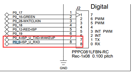

1) 使用USB转UART,连接UART的Tx和Rx
这里写图片描述
这里写图片描述
注意:板载的CMSIS-DAP的虚拟串口没法用作ISP

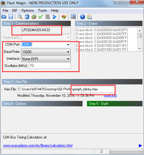

3)打开flashmagic,设置好即可下载
这里写图片描述
