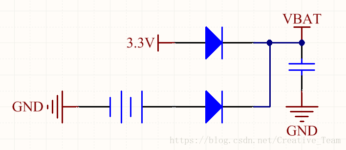

1.2 后备电源
VBAT引脚正常情况下需要连接到一个外部纽扣电池,同时需要对地连接一个100nF电容。如果没有纽扣电池或者不需要使用后备电源,这个引脚可以和VDD连接在一起,同时也需要对地连接一个100nF的电容。
后备电源还有以通过两个二极管实现双电源供电,以延长电池使用寿命。电路图如下所示。

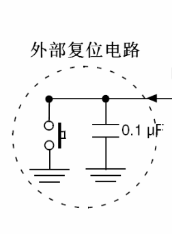

2.复位
复位电路比较简单,直接采用阻容复位即可,由于STM32F1内部集成了一个连接到VDD的电阻,所以外部只接一个0.1uF的电容和按键即可,电路图如下所示:
对于不需要手动复位的,按键也可以省略。大家常用的电路,在这个电路上还需要增加一个10K电阻,这样设计也是没有问题的。

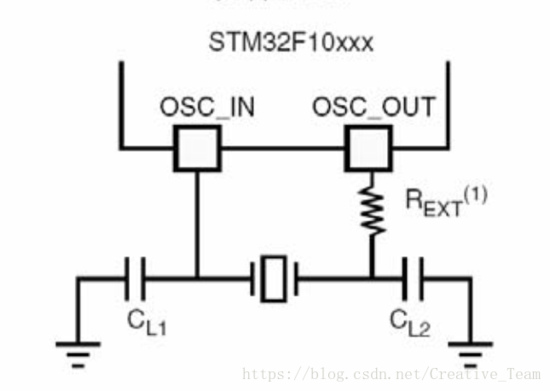

3.1 高速时钟
官方推荐电路如下:
REXT主要由晶振的RS决定,典型值为5-6倍的RS;负载电容取值依照下面公式:
Cstray是电路的引脚电容以及PCB相关的电容,一般取值2-7pF。外部高速晶振频率为4-16MHz。
3.2 低速时钟
官方推荐电路如下:
REXT一般采用0Ω电阻即可;负载电容和高速晶振计算方法一致。需要注意的是,低速晶振必须选用低负载晶振,否则很容易出问题,如果在项目中应用的话,建议选用有源晶振。如果不使用RTC的话,此晶体可以省略。
