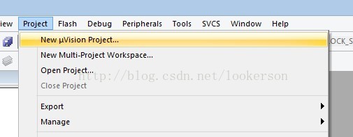

1).打开KeiluVision4,建立一个新的工程,如下图所示:

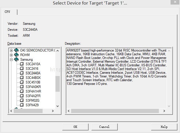

         3).接下来选择CPU,笔者选择的是samsung的S3C2440A,点击OK,如下:

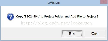

 接着,会出现选择是否将“S3C2440.s”拷贝进我们的工程的对话框,如下图,因为该文件包含一些启动代码,所以我们选择是。

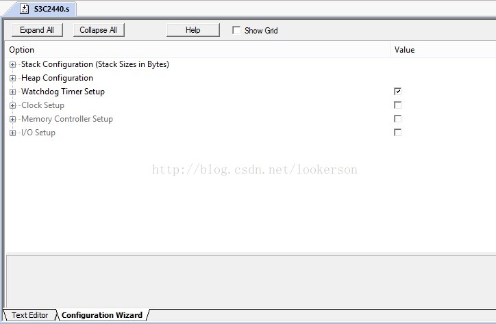

 4).可以根据需要对S3C2440.s进行设置。设置方法是:打开该文件,选择编辑界面下面的Configurationwizard进行配置,如下所示:

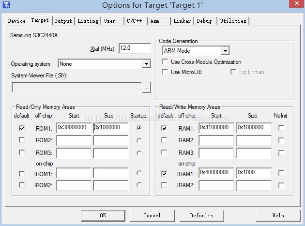

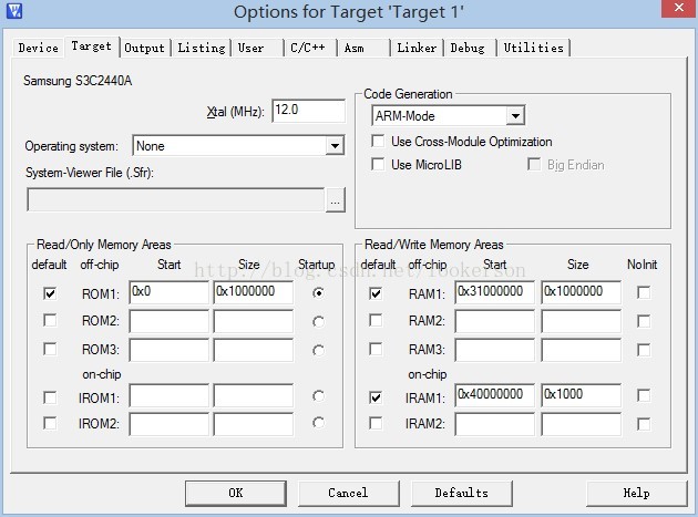

6).单击Target1的Optionsfor Target ' Target 1'进行相应的配置,具体如下:
a )      Target选项修改为如下图所示:

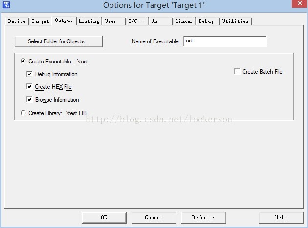

b)      OutPut选项修改为如下图所示:

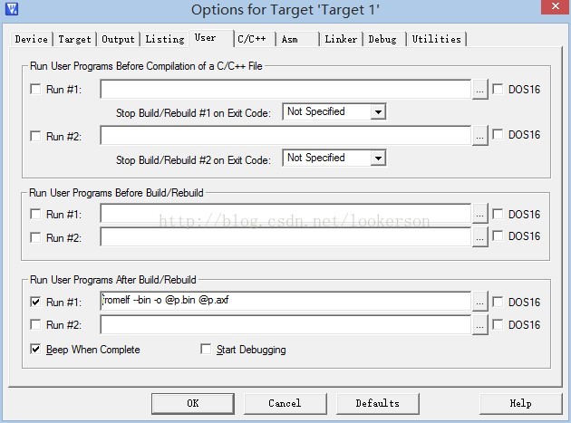

c)      在User选项里相应位置添加命令(用于生成.bin文件和.axf调试文件,添加的命令为:fromelf --bin -o @p.bin @p.axf)如下:

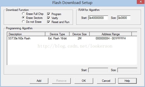

d)      在Utilities选项中进行修改,如下:
再单击Settings,进行如下设置:

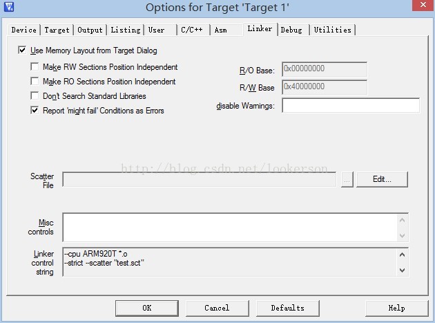

b)       在Linker选项里勾上Use Memory Layoutfrom target Dialog

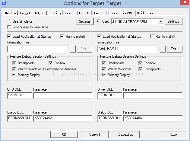

c)    在debug选项的配置主要有以下几项:
勾上右边的Use,Use里选择J-Link/J-Tracearm(选择Jlink调试)
在InitializationFile选择之前修改的Ext_ARM.ini文件的路径
点击Settings按钮,设置JTAGSpeed为Auto Selection,如下图:

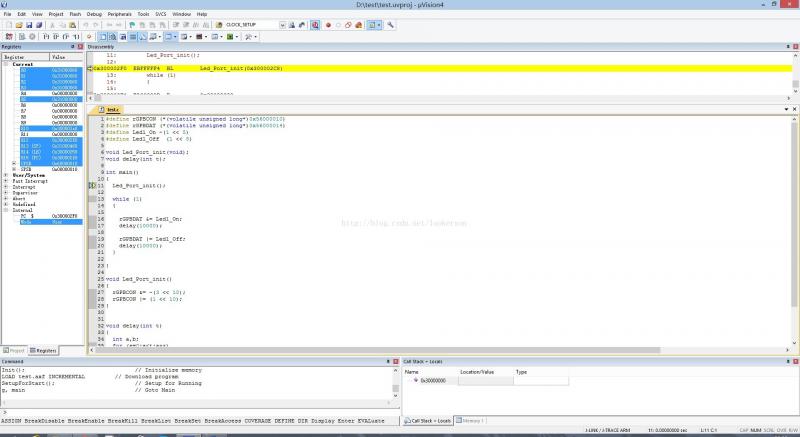

rebuild一下,连接好JLink和开发板,上电,点击Debug就可以开始调试了,如下所示:
