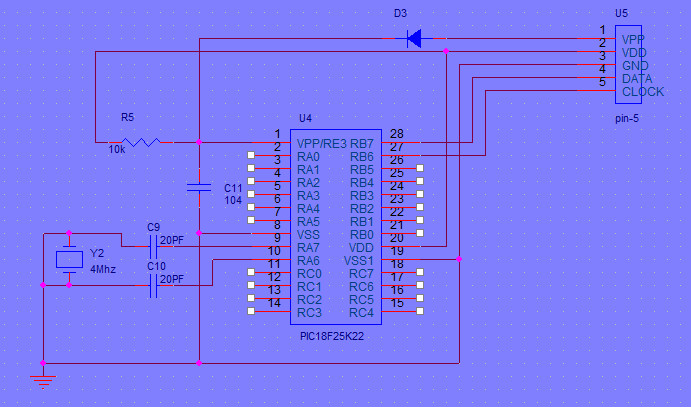

1、ISP在线下载使用pickit3工具;
2、使用芯片PIC18F25K22;
3、原理图如下:
cadence生成原理图
4、如果公用IO口做其他用请排除其他用处的干扰;

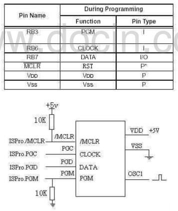

5、下图为网络信息得到,用于对引脚的认识;
网络获取各引脚做作用
