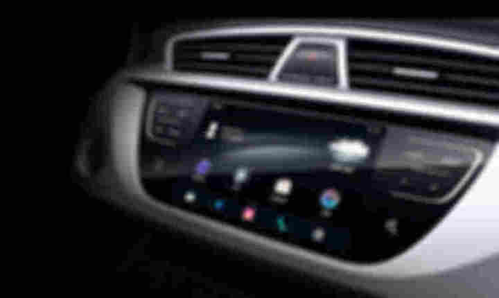

图3
吉利推出的GKUI智能车载系统,使用的就是基于安卓平台打造的汽车智能生态系统,吉利车载OS经历了三代的发展,最初的G-Netlink采用的是Linux系统。奇瑞的Cloudrive、东风的windlink 3.0、长安的in-call基于安卓架构进行深度开发。上汽通用在Linux系统的基础上,2017年引入了Android系统。比亚迪搭载的也是安卓车载系统,充当信息娱乐功用。新造车势力蔚来、小鹏、威马、拜腾、爱驰、奇点也都是基于Android开发了自身的车载系统。此外,站在车企背后的相关核心公司,也均在Android领域进行深耕,例如博泰推出的擎OS基于Android深度定制版。
以上,Android的开放,让非常多的OEM进入了自研公开、定制化开发的道路,Android广泛的应用到了车载信息娱乐系统当中。但随着仪表系统被液晶显示取代,液晶仪表以及其它涉及安全功能的部分需要可靠的系统来驱动,供应商以及OEM的做法是使用两套软件隔离甚至硬件隔离的方案,QNX或Linux系统用来驱动仪表系统,信息娱乐系统则由不仅限于前两者,Android身影出现的较多。

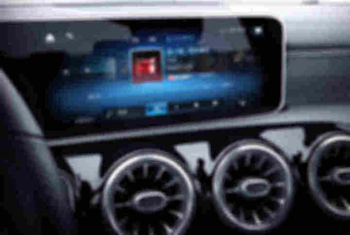

奔驰MBUX 采用了伟世通提供的 SmartCore 平台研发,中控娱乐系统基于 Linux 开发,仪表则是基于 QNX 系统开发。丰田、日产、捷豹路虎已经使用了Linux应用于信息娱乐、hud等功能,很快也会出现在福特汽车、马自达、三菱、斯巴鲁等OEM的车型上。
