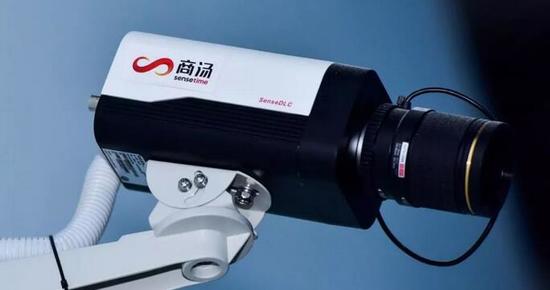

据麦姆斯咨询介绍,随着这些年将人工智能技术赋能行业的不断深入,商汤科技对智慧城市建设有着更深的理解。通过不断实践发现,很多区域由于摄像头数量和布置等问题较难有效做到清晰的人脸抓拍,且单一的人脸识别会遇到诸多干扰,比如发型、胖瘦、年纪、表情等变化及口罩、眼镜、围巾等遮挡都会影响人脸识别准确率。
为了解决这些行业痛点问题,商汤科技推出SenseDLC嵌入式人像识别SDK软件,可以同时检测出视频中的人脸和人体,并自动进行关联匹配。它可赋能安防摄像机、NVR、人脸门禁等产品,能够获取比单独人脸识别算法更多样的抓拍识别结果及结构化数据,通过这些数据可以更加完整描绘出嫌疑人移动轨迹,为建设和谐社会提供一张安全、可靠的智能防护网。
SenseDLC嵌入式人像识别SDK 安防边缘的“小巨人”
搭载了人像SDK的SenseDLC摄像机
安防边缘的“小巨人”

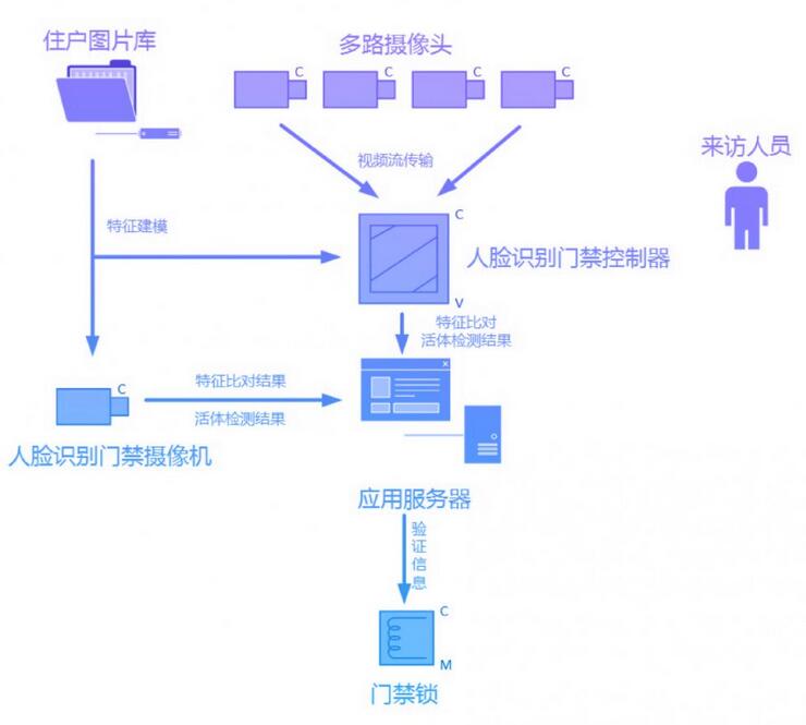

例如小区场景,SenseDLC嵌入式人像识别SDK可以集成在人脸识别门禁摄像机或门禁控制器中,通过人脸识别门禁摄像机或多路摄像头配合人脸识别门禁控制器快速地识别出来人是否是小区的住户或外来人员,人脸识别门禁摄像机在前端实现对人脸的抓拍、比对和活体检测,系统部署轻便、简单。尤其在住户较多的大型小区、校园,安保人员几乎不可能记住是否为住户,使用该系统可以极大提高保安人员的工作效率,保障住户安全。
