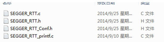

方法3:使用Jlink自带的RTT工具打印。相比前2种,速度更快,也不依赖编译工具,只要有JLink即可。步骤如下:
a.需要使用新版的JLINK软件,最低要V4.90版本以上,旧版的jlink没有该功能,这是官方下载链接https://www.segger.com/downloads/jlink/#J-LinkSoftwareAndDocumentationPack、
b.从官网下载的JLINK程序安装后,再找到包里以下4个个文件添加到工程中
å¾ 2  éè¦æ·»å å°å·¥ç¨çæä»¶
c.这就可以直接使用SEGGER_RTT_printf函数打印,函数使用格式如下:
SEGGER_RTT_printf((0,"hello test %d times\r\n",++u32Counter);

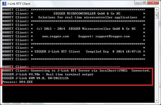

d.先启动调试程序,然后可以在安装的Jlink目录找到J-link RTT Client.exe(还有其他查看log工具),打开此程序,打印的信息即可显示在该窗口
å¾3
e.查看RTT输出的工具有三个:
RTTViewer:不支持中文。至少要进入一次Debugger才能正常显示输出。建议进入Debugger之后再打开,否则经常不能正常显示输出
RTTLogger:支持中文,并且可以保存为log文件。使用具体的正确使用方法不清楚。根据手册说明,log只接收RTT通道1的输出,即SEGGER_RTT_printf(1,"字符串",输出格式)。但是实测,只能输出RTT通道0的信息,并且要求代码中要有使用到通道1的语句。否则收不到数据。
RTTClient:必须配合RTTLogger或者keil的Debugger来使用,而RTTLogger也必须配合Debugger使用。Client、Logger和Debugger三个窗口都打开的时候,Client和Logger只有其中一个能正常显示,另外一个会严重丢失数据。
