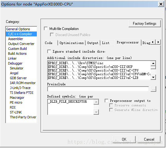

STM32使用printf函数给串口打印信息的执行步骤为:
1.重定向printf函数
给uart.c文件中增加如下函数:
int fputc(int ch, FILE *f)
  USART_SendData(USART2, (unsigned char) ch);// USART1 可以换成 USART2 等
  while (!(USART2->SR & USART_FLAG_TXE));
  return (ch);
2.增加头文件stdio
#include "stdio.h"
3.添加宏
在IAR中使用printf应在Options->C/C++Compler->Preprocessor中的Defined中添加_DLIB_FILE_DESCRIPTOR。
