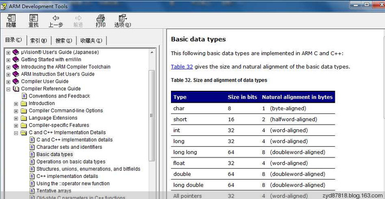

大概看了一下大牛的经验文档,好像没有一个提到MDK的基本数据类型的,自己找找看在MDK的帮助里面有。
打开MDK-----
help----
uVision help
RealView Compiler Reference Guide
C and C++ implementation details
Basic data types
下图为MDK的说明文档。
STM32学习记录1:MDK基本数据类型及代码优化 - zmurder - 起点电子工作室

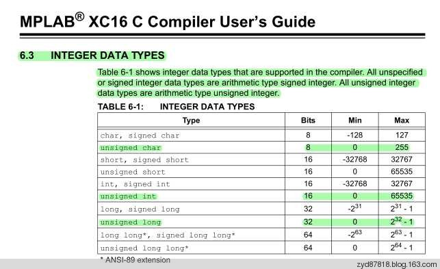

 注意:在16位的PIC单片机中 int类型的数据长度是不一样的!!!下图为PIC的XC16编译器说明

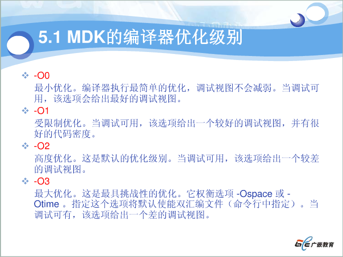

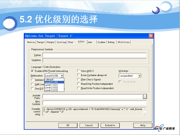

代码优化选项
MDK的优化应用 - 我心永恒 - ARM-新的梦想
