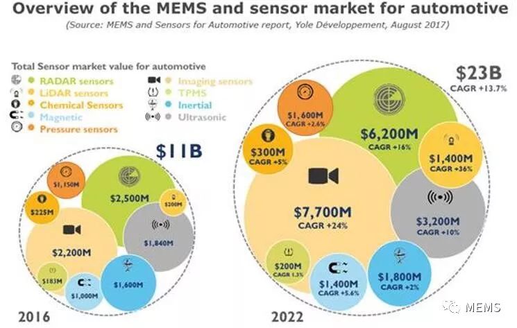

但是,蛋糕可能没那么快上桌。逻辑似乎没问题,但事实上,正如去年秋季在“MEMS和传感器高峰会议”上,著名市场研究机构IHS Markit首席分析师兼MEMS和传感器高级总监Jeremie Bouchaud提供的一些实际调研。确实,在汽车市场的这轮变革中,需要应用很多传感器,但其中有多少会是MEMS传感器(甚至基于半导体的传感器)?
MEMS无处不在?
image.png?imageView2/2/w/550
据麦姆斯咨询介绍,MEMS器件在汽车领域的表现一直很好。安全气囊和胎压监测是MEMS传感器在汽车领域的首批大规模应用,将MEMS传感器从乏力的高摩擦业务推向主流市场。但据IHS Markit称,汽车领域的MEMS传感器增长预计将低于其他传感器。2014~2024年期间,IHS Markit认为MEMS传感器的复合年增长率(CAGR)为3%,而排在MEMS传感器前面的下一个类别传感器(传统的负温度系数(NTC)热传感器)的复合年增长率预计为7%,其它一些传感器的复合年增长率更高,例如,雷达可达18%。
汽车MEMS和传感器市场总览
Jeremie Bouchaud按应用对传感器的市场机遇进行了细分解读,如果您认为所有传感器都将最终从传统技术转换到MEMS技术,那么他的分析可以给您带来一些清醒的认识。
在认识到实际上并非所有传感器都是MEMS以后,已将原本的“MEMS产业”分类更名为“MEMS和传感器产业”。但研究的重点仍是领先的微尺度半导体传感器。例如,严格来说,霍尔效应传感器这样的器件可能不属于MEMS,但它们仍然是微尺度的,并且也是用硅制造的。其它不在晶圆上制造和组装的尺寸更大、相对更笨重的宏观机电单元,也不乏光明的未来。
