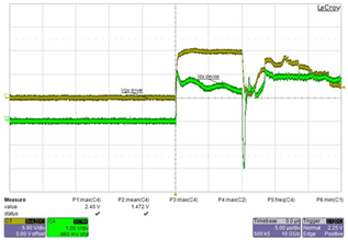

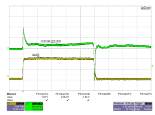

测量结果如图7所示。
图7:STL285N4F7AG短路测试
在短路事件过程中测量到的实际电流值是在2000A范围内,脉冲持续时间为10μs。我们进行了十次测试Tperiod = 5sSTL285N4F7AG成功地承受短路冲击未发生任何故障但当电流值大于2400A时出现故障(图8)。
图8. STL285N4F7AG失效时的电流测量值(Id > 2400A)
