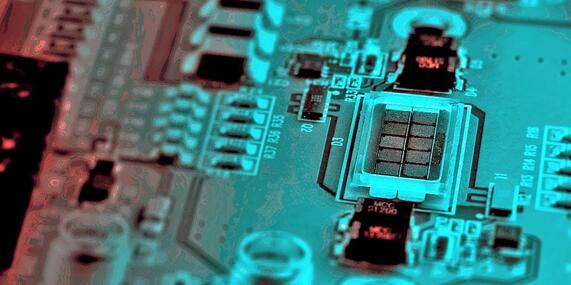

图1TriLumina生产的VCSEL芯片

图2TriLumina开发出了对人眼安全的倒装芯片940nm波长脉冲VCSEL阵列
