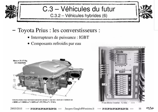

说到新能源纯电动车型,可能专业技术控第一个想到的就是电池、电机、电控为首的三电系统。每每新车上市,车企们也都会通过介绍三电系统来展示自己产品的优越性。而除了三电系统,还有一个部件往往会被人所忽略,它被称为新能源电动车的“大脑”它的好坏将直接影响整车性能,它就是IGBT芯片。
IGBT(Insulated Gate Bipolar Transistor)学名叫绝缘栅双极型晶体管,它是由IGBT(绝缘栅双极型晶体管芯片)与FWD(续流二极管芯片)通过特定的电路桥接封装而成的模块化半导体产品。是影响电动车性能的关键技术,是新能源车的“最强大脑”,其成本约占整车成本的5%。
IGBT的作用是交流电和直流电的转换,同时IGBT还承担电压的高低转换的功能。

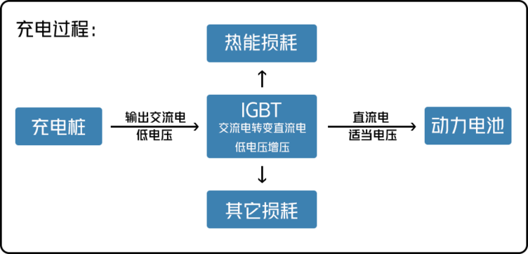

外界充电的时候,输出的是交流电,需要通过IGBT转变成直流电,同时要把220V电压转换成适当的电压值才能给电池组充电,在此过程中可能会伴随着能量的损耗。

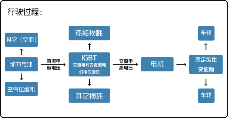

正常行驶(放电过程)的时候,把通过IGBT的直流电转变成交流电机可以使用的交流电,同时起到对交流电机的变频控制,转换后在输出给电动机进行下一步工作。
IGBT是功率半导体器件,可以说是电动车的核心技术之一,IGBT的好坏直接影响电动车功率的释放速度。

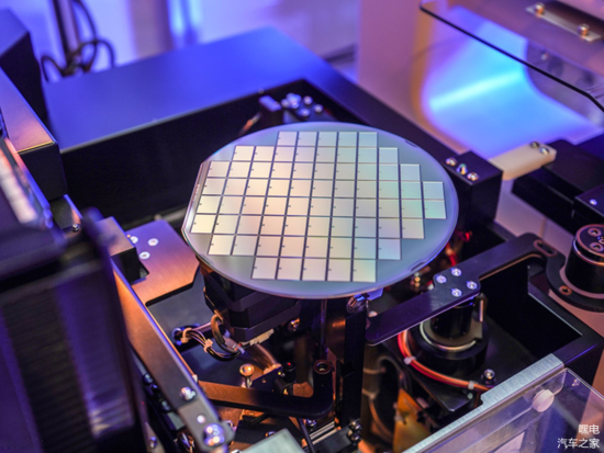

IGBT需要极其严格的工艺指标

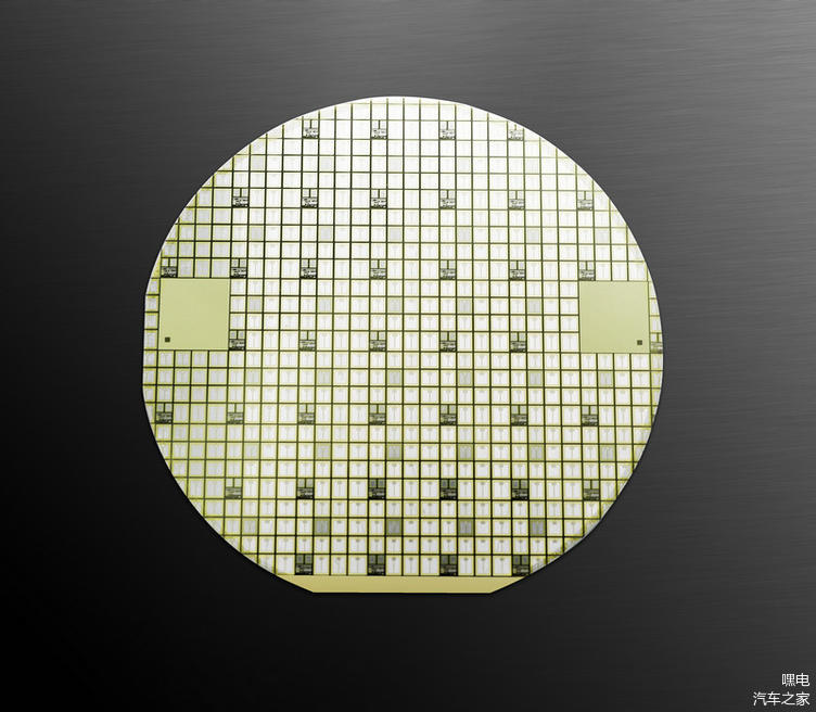

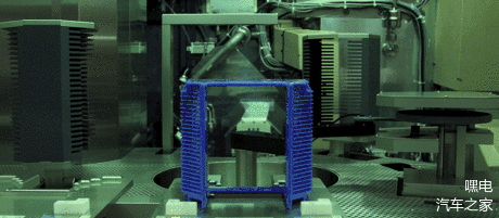

IGBT芯片仅有人的指甲大小,但却要在其上蚀刻十几万乃至几十万的微观结构电路,它虽然是一个开关器件,但涉及到的参数多达十几个,很多参数之间是相互矛盾,需要根据应用折中考虑。并且晶圆制造工艺难度很大,最主要体现在薄片加工处理上。采用最新的1200V FS技术的IGBT,需要将晶圆减薄到120μm(约两根头发丝直径)的厚度,再进行10余道工序加工。此外晶圆制造的厂房洁净度要求非常高,需要一级净化。一个零点几微米的微尘掉落在晶圆上,就会造成一颗IGBT芯片失效。

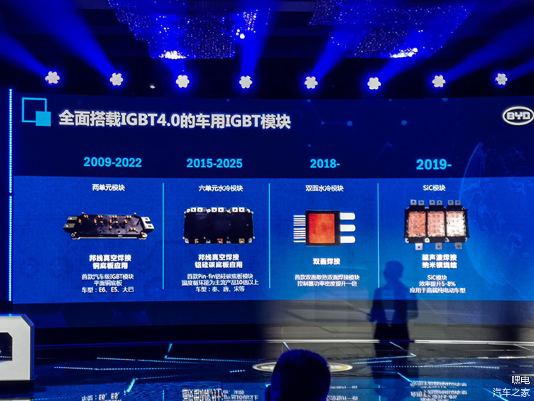

比亚迪能成为国内首家IGBT量产的企业,得益于它在此领域的较早布局。早在2005年,比亚迪便组建IGBT研发团队,正式进军IGBT领域。2008年10月,比亚迪收购宁波中纬半导体晶圆厂,为将来的量产做好了准备。2009年9月,比亚迪IGBT芯片通过了中国电器工业协会电力电子分会组织的科技成果鉴定,打破了国际巨头的技术垄断。目前,比亚迪是中国唯一一家拥有完整IGBT产业链的车企。
比亚迪此次推出的IGBT4.0,其性能远远高于自家此前使用的IGBT2.5,同时在一些关键指标上也超越了目前市场上使用的主流产品。
1.电流输出能力较当前市场主流的IGBT高15%,支持整车具有更强的加速能力和更大的功率输出能力。
2.同等工况下,综合损耗较当前市场主流的IGBT降低了约20%。这意味着电流通过IGBT器件时,受到的损耗降低,使得整车电耗显著降低。
