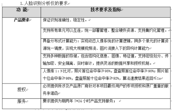

其中,对于后端人脸识别分析仪相关产品招标方也列出了详细的技术要求:
image.png?imageView2/2/w/550
