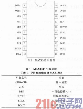

MAX1303是MAXIM公司推出的工业级、低功耗、多量程、16位精度的模/数转换芯片,采用+5 V单电源供电,最高采样率可达115kbps。可使用+4.096 V片上基准或者3.800到4.136 V之间的外部电压基准。采用20引脚的TSOP封装。它的引脚如图1所示。
从引脚图可以看出,芯片外部有多种电源引脚,这些引脚对应芯片内部独立的功能模块。对芯片采用独立的电源供电可以尽可能的使工作环境保持低噪声。第16、17引脚在使用外部电压基准时分别连接AVDD和基准电压,在使用芯片内部基准时,分别通过0.01μF和1μF的电容旁路到AGND1即可。其他引脚功能如表1所示。
CH0-CH4支持4路单端输入,或者2路差分输入。SSTRB在AD转换器的某些工作模式下可指示转换状态。另外4种数字接口可通过SPI/OSPI /MICROWIRE兼容的串行接口与2.7 V至5.25 V的系统连接。

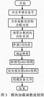

设备驱动程序与应用程序不同,应用程序从main函数开始执行,而驱动程序在被安装时,则是从module_init宏指定的函数处开始执行。module_init宏指定的函数被称为模块加载函数,它可以看成是驱动程序的入口。它通常完成地址映射,向内核注册并初始化cdev结构,创建设备文件等工作。模块加载函数的程序流程图如图3所示。

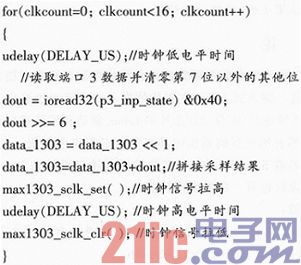

Read字段是MAX1303驱动的关键点。它负责读取采样结果,并将结果传递给应用程序。在read中,首先是用8个时钟向MAX1303写转换起始字节,然后使用8个是时钟周期等待AD转换完成。最后使用16个时钟周期读取MAX1303输出的转换结果。由于转换结果是以串行方式输出,故需要将读取的数据拼凑起来。又由于ARM使用的是端口3的GPI_06管脚读取MAX1303的输出数据,且对于端口3的操作是以32位进行的,所以还需要考虑拼接端口3的哪个数据位。本文的处理方式是先将端口3读出的数据右移6位。具体的操作代码如下:

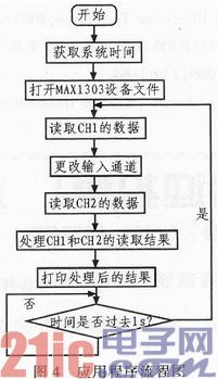

为了测试,应用程序每秒读取一次两个通道的数据,并打印。应用程序的流程图如图4所示。
根据应用程序的打印结果和CH1、CH2的实际输入,系统采样结果正确,系统运行稳定。
