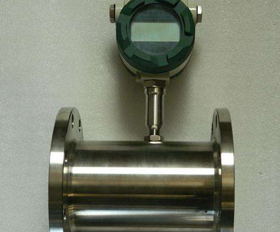

2020年01月23日 | 涡轮流量计的原理及安装条件
2020-01-23 来源:elecfans
涡轮流量计是流量中的一种常见类型,这种流量计可以对各种气体和液体进行测量。它采用全新智能化的设计,在使用的时候可以保持高精度的测量。在使用的时候涡轮流量计的性能优越,使用寿命很长,而且它有着很强的抗干扰能力,在使用的时候,涡轮流量计可能会遇到各种电磁的干扰,如果流量计的抗干扰能力不够好,在使用的时候可能会影响流量计的测量精度。
涡轮流量计的原理及安装条件
涡轮流量计在使用的时候,功耗较小,并且采用不锈钢的结构,这样可以保证在使用期间有着很强的防腐性能,不容易出现被腐蚀的情况,而且对于一些腐蚀性的介质,涡轮流量计也可以很好地进行测量,不会受到限制。这种涡轮流量计体型很小,在使用期间如果出现故障,很容易将流量计拆开,方便使用者及时进行修理,而且在日常使用之后,需要对流量计进行清洗的时候,容易拆装也使得使用者清洗起来更加的方便。
随着中国节能减排的政策的持继的能源结构的变化,国内的企业更多地在使用天然气和其他类型的燃气作为工业能源,目前目前燃气计量广泛使用的计量仪表的种类有多种,常见的主要有气体涡轮流量计、旋进式流量计、气体腰轮流量计、膜式燃气表等。这些仪表在门站交接计量、工业用户、商业用户、居民用户以及各级调压站及工艺计量等用户中有较多的使用,使用情况各不相同。由于要面对众多的不同用户,对于选择合适的流量计量仪表显得尤其重要,要选择到合适的流量仪表就必须首先要了解各类仪表的特性。
二、燃气流量计量仪表简介
下面分别阐述这些流量计量仪表的原理、特点及主要技术参数。
(一)气体涡轮流量计
气体涡轮流量计的工作原理:当气流进入流量计时,首先经过特殊结构的整流器并加速,在流体的作用下,涡轮克服阻力矩和磨擦力矩开始转动。涡轮转动周期地改变磁电转换器的磁阻值,检测线圈中的磁通随之发生周期性变化,产生周期性的电脉冲信号当力矩达到平衡时,转速稳定,涡轮的转速与气体流量成正比,并通过机械传动及磁耦合联接传送至字轮计数器,直接测量气体的工况体积总量,并通过配置流量补偿仪,测量气体的温度、压力、标准体积流量和总量。
1.精度
选用气体涡轮流量计主要是看中其高精度。目前气体涡轮流量计:国际市场为±0.5%R和±1.0%R,国内市场为±1%R和±1.5%R以上精度指范围度6:1或10:1。若缩小范围度可提高度,若定点使用,在实流校准条件下度可大为提高。对于贸易交接计量,常配备在线校验装置,以便定期进行校验。
2.对流体的要求
气体涡轮流量计对流体的要求为洁净(或基本洁净)、单相及低粘度,没有较大的颗粒、纤维等杂质。
3.安装条件方面
气体涡轮流量计对管道内流速分布畸变及旋转流量是敏感的,进入传感器应力充分发展管流,因此要根据传感器上游侧阻流件类型配备必要的直管段或整流器。若上游侧阻流件情况不明确,一般推荐上游直管段长度不小于2D,下游直管段长度不小于1D,如安装空间不能满足上述要求,可在阻流件与传感器之间安装流动调节阀。
4.经济性
选用气体涡轮流量计用于高精度场合,其经济因素应多方面考虑。仪表的购置费只是费用的一部分,还应考虑以下几方面开支:辅助设备费;校验费,为保持高精度必须经常校验,甚至在现场安装一套在线校验装置,费用相当可观;维护费,气体涡轮流量计的易损件更换,它是保持高性能必需的。
